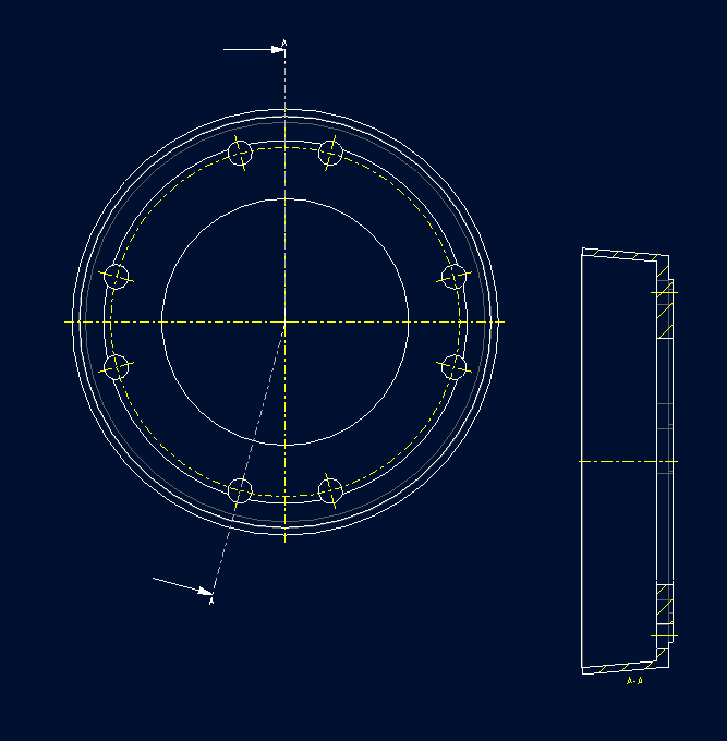

Aber warum funktioniert das Ausrichten nicht bei voll abgewickelten Querschnitten ? So einen Schnitt kann man ja nur als Basisansicht erzeugen. Die Ansicht Schnitt A-A ist an der anderen Basisansicht ausgerichtet. Wenn ich die Ausrichtung so haben will, wie man sich das als normaldenkender Mensch ( oder irre ich ? ) vorstellt, kann ich das nur über umständliche Tricks mit Bezugskurven erreichen. Wer hat da einen Tipp für mich ?

Hallo Günther,
voll abgewickelte Schnitte akzeptieren keinen benutzerdefinierten Ansichtsursprung.
Das Ausrichten ist aber über 2D-Raster(Ansicht-->2D-Raster) und fangen an Raster(Dienstprogramme-->Umgebung) möglich.
Anbei ein Bild.
In der linken Ansicht muß dabei der Ursprung genau in Ansichtsmitte liegen.
Manfred

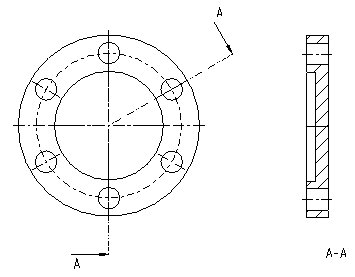

Hallo Günther,
noch ein Nachtrag. Für deinen Fall (Beispiel) braucht man keinen voll abgewickelten Schnitt. Für einen Stufenschnitt Rotationsteil mit einem Knick in der Mitte reicht ein voll ausgeklappter Schnitt als Projektion zu, in dem man die Achse zum Ausrichten wählen kann.

In diesen ausgeklappten Schnitten können wichtige Maße nicht angezeigt oder erzeugt werden. Also doch Basisansicht mit voll abgewickeltem Querschnitt.
