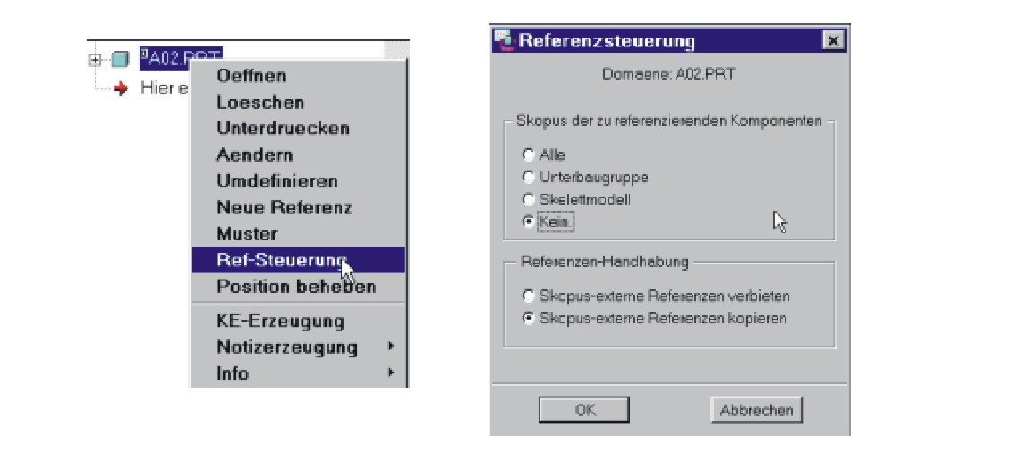

Ich habe noch eine Idee! Im Anhang siehst du, wie man ins Referenz-Steuerungs-Menü kommt. Wenn du dort "Skopus externe Referenzen kopieren" wählst, könnte ich mir vorstellen, dass deine Abhängigkeiten zu der verschwundenen asm sich selbständig machen (sich als eigenständige Kopie erzeugen).
Versuchs doch mal...

erstellt am: 05. Jul. 2002 15:12    Editieren oder löschen Sie diesen Beitrag!  <-- editieren / zitieren -->   Antwort mit Zitat in Fett Antwort mit kursivem Zitat    Unities abgeben: 1 Unity (wenig hilfreich, aber dennoch)2 Unities3 Unities4 Unities5 Unities6 Unities7 Unities8 Unities9 Unities10 Unities Nur für Sinzig 10 Unities + Antwort hilfreich
Hi Tobias!
Ich glaube da wird er Pech haben, hab es zwar noch nicht ausprobiert
(vorher klug-scheiss  ) aber ich denke, die Funktion steuert nur ob er überhaupt eine copygeom machen darf oder nicht.

@Tobias
Hatte ich schon versucht.
Jedoch ist diese Einstellung nur von Bedeutung, wenn das KE erstellt wird. Folglich hätte diese Einstellung gesetz sein sollen, bevor die Fläche kopiert wurde. Eine spätere Umstellung der Ref Steuerung intressiert die bereits vorhandenen KEs anscheinend nicht.
