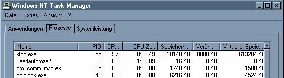

es gibt eine config einstellung:
cpus_to_use 2
wird diese verwendet, so benutzt der eine prozess von pro/e bei bestimmten anwendungen beide prozessoren
(leider hab' ich 's auf die schnelle nicht geschafft 100% hinzukriegen, aber immerhin: 97% - kurzzeitig)

...schätze ihr müsst mir einfach glauben, dass es auch eine dualprozessormaschine ist

Ein Prozeß kann aus mehrere sogenannten Threads bestehen. Ein Thread kann auf einem - und NUR einem - Prozessor abgearbeitet werden. Früher war es immer so, dass der xtop Prozess nur einen Thread benutzte und somit der zweite Prozessor die ganze Zeit arbeitslos blieb. Zumindest was ProE alleine betrifft. Das Betriebssystem oder Mechanica oder andere Applikationen liefen am zweiten Prozessor.
Das ist im Prinzip immer noch so, es wurden aber sukzessiv in den letzten ProE Versionen von PTC einige Funktionen in eigene Threads verlagert oder in mehrere aufgefasert, sodass nun bei diesen Funktionen beide Prozessoren arbeiten.
