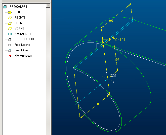

Hallo Leute,
soeben hat mich folgendes Problem erwischt:

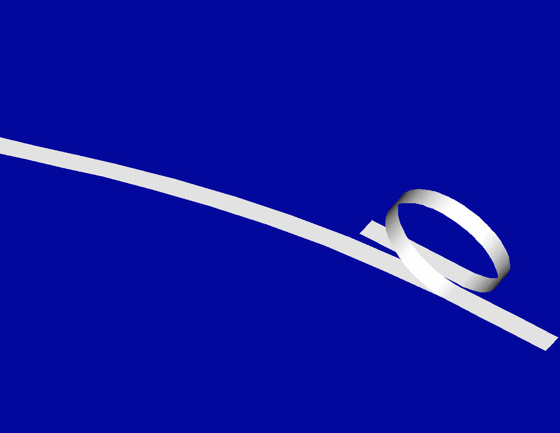

Blech mit Blechspirale modeliert (siehe Bild).
Die Spirale kann nicht angesetzt werden.
Verschmelzen mit den freien Laschen krieg ich auch nicht hin (nicht tangential)
Wie würdet Ihr dies machen ?
Gruß Steffen

habe diesen Versuch auch einmal gemacht und gesehen, dass eine Spirale als Abwicklung keinen Blechstreifen gibt, sondern irgend was gebogenes :-(
Die Laschen lassen sich nicht an das Spiral-KE ansetzen, da die Enden der Spirale nicht plan sind.
Wäre also für Tipps und Tricks auch dankbar.

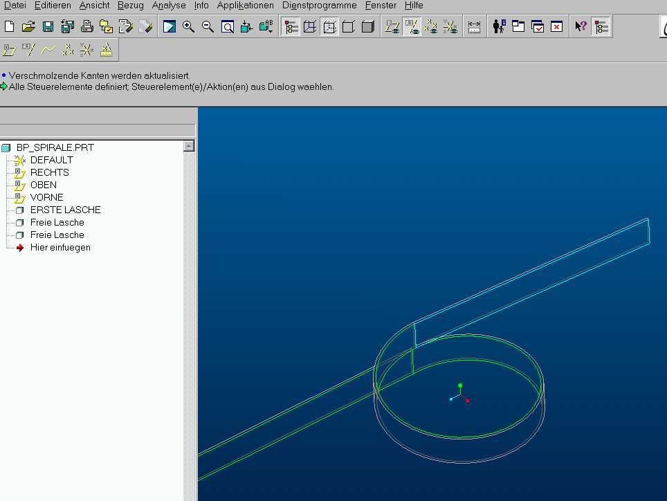

Also die Sache ist ganz simpel:
Kochrezept:
Zuerst (im Solidmodus) eine Feder mit 1 Windung erzeugen (Funktion "Durch Achse")und ne halbe Stunde kochen lassen;
Dann die Sache in ein Sheetmetal umkonvertieren und lange rühren.
Am Ende Flache Laschen erzeugen und mit der Spirale verschmelzen und die Suppe ist fertig.

Die beiden innenliegenden Ecken der Spirale dürfen einande nicht berühren (z.B. Länge Zugprofil = 100, Steigung = 100, Breite =50).
Es sollte zumindest 0.1 abstand sein also Länge Zugprofil = 100.1, Steigung = 100.1, Breite =50; dann funktionierts mit dem verschmelzen.

Hallo Herr Sandriester,
alles klar, jetzt köchelt es. Ich war übrigens zu dumm die Flächen richtig zu wählen ....
@genrich: wenn Du anstatt des Solids das "Spezialblech" Spirale nimmst
kannst Du auch eine Endabwicklung ableiten. (#Lasche#Spezial#Spirale ziehen).
Danke (30 U's)
