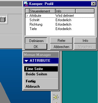

Leider liegt mein Menü unter der Dialogbox auf der linken anstatt auf der rechten Seite unter der Dialogbox. Somit wird wird mein Grafikfenster etwas überdeckt. In der Version 2000i2 war alles OK jetzt mit 2001 stellt sich das erst ein???!
Wer kennt die Config.pro Option?
Danke.

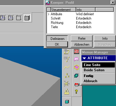

An die Option hatte ich auch gedacht.
Leider gibt es die wohl schon garnicht mehr, sie wird jedenfalls nicht angeboten. Und einfach mal im Editor einhämmern hat auch nix gebracht. Weder für 2000i2 noch für 2001 erhalte ich im Config-Editor die Schlüsselwörter. Ich habe bei mir die config reserved_menu_space 1 eingestellt hat es damit was zu tun? Es gab doch auch mal was mit ...overlap...?
Ich habe mal für alle die helfen können zwei Bilder eingestellt. Einmal 2000i2 da ists OK und einmal 2001.
Soll das vielleicht auch so eine Erziehungsmaßnahme für das Einfügen sein? Da gibt es solche Probleme nicht (weil weniger Menüklicks).
Ansonsten geh ich eh bald ins Wochende!
In der Help stehen die Einträge noch drin. Wochen(end)version?

Es ist wohl die Wochenversion. Ab 2001320 soll es wohl behoben sein.
Alle genannten configs hatten keinen Einfluß. Die menu_hint.. wird laut Hotline wohl garnicht mehr unterstützt bzw. benötigt.

Hallo ehlers,
das ist ein BUG in manchen Wochenversionen der 2001.
Welche Wv hast setzt du denn ein ?
Gruss Juergen

Ich glaube es war 2001290.
Der Bug hat aber nix mit Folienfenster etc. zu tun das war was anderes. Der Fehler taucht nicht mehr auf in Versionen 2001400 oder höher.
Leider habe ich gerade deinstalliert. Jetzt muß ich wohl leider noch Flexlm aktualisieren. Das kann bis Freitag dauern (Wir müssen ja auch noch arbeiten).
