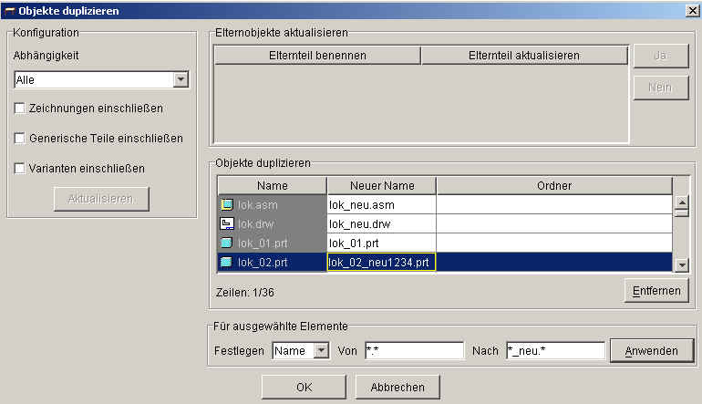

Hi Armin,
wie das mit INTRALINK geht? GUT!
Also:
Im Workspace die Modelle des Projekts A markieren. Wir können alle markieren oder nur die "obesten", also die Hauptbaugruppe. Idealerweise haben wir sowieso einen WS, der nur die Modelle des Projekts A enthält.
Dann kopieren (oder in ilink 3.x "Duplizieren").
Dann kommt ein Fenster, in dem alle markieren Objekte und die Abhängigen und, wenn gewünscht, auch die Zeichnungen aufgelistet werden.
In diesem Fenster können wir dann mit einer Massenänderung die neuen Namen festlegen oder einfach ein Anhängsel festlegen. Wichtig dabei ist, dass die Objekte, die gleich bleiben sollen, einfach nicht umbenannt werden. Diese werden dann also in mehreren Baugruppen verwendet, was ja auch unserer Teilewiederverwendung entspricht.
So geht´s mit Intralink

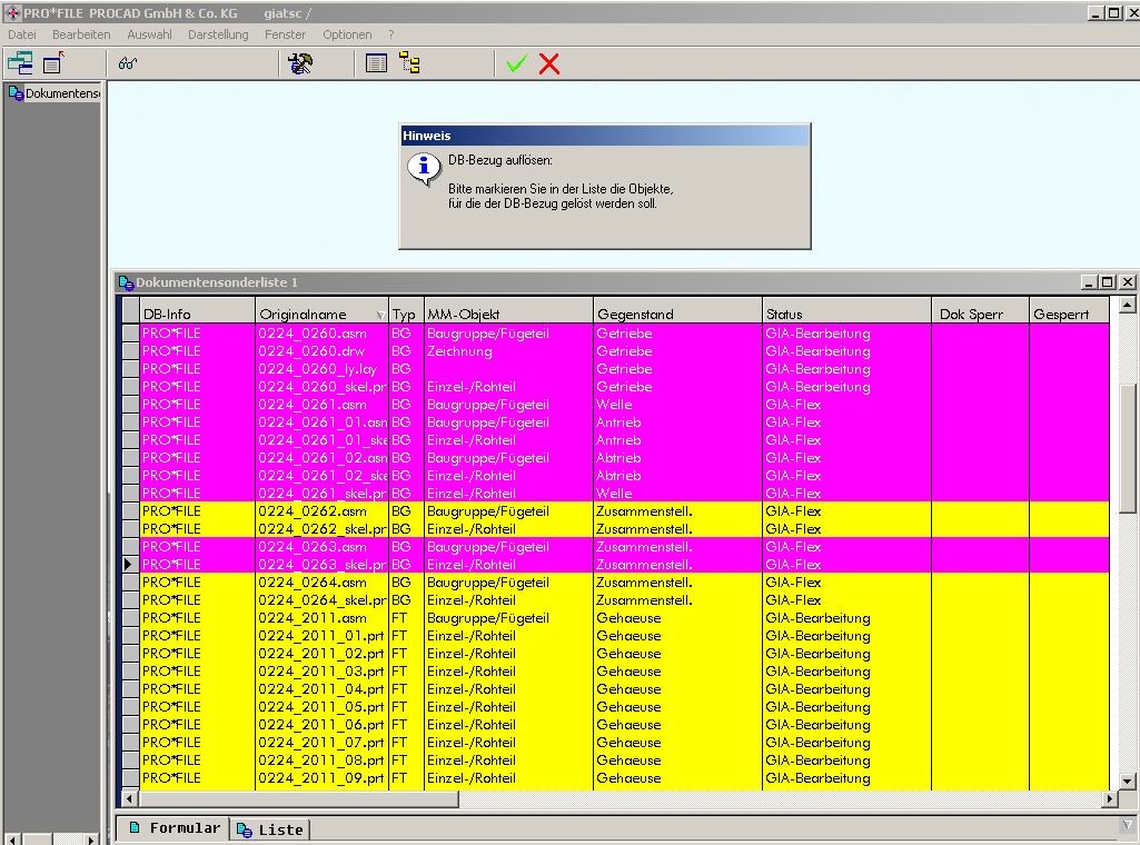

Es hat mich niemand gefragt, trotzdem sage ich wie's mit PRO*FILE (PDM) geht:
-Baugruppe (ASM) aufrufen.
-<DB-Bezug> <loesen Baum>  -> Eine Liste mit der gesamten Struktur der BG INKL. ALLER Komponentenzeichnungen, Layouts, Austausch-Baugruppen usw. (ext. Referenzen) wird aufgebaut. siehe Bild 1.
- Gewünschte zu kopierende Objekte markieren; bestätigen.

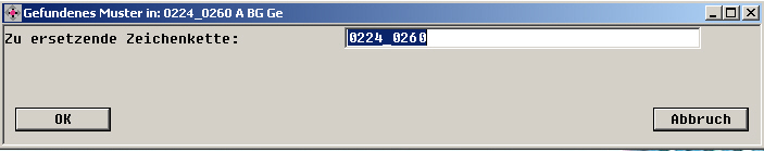

- In Dialogbox jedes Objekt mit gleichem Quellnamen (also nur einmal für z.B. Part und Zeichnung) nacheinander EINMAL umbenennen (Bild 2)
Fertig!
Im Arbeitsverzeichnis befindet sich nun das neue Projekt. Sämtliche externe Referenzen und Zeichnungen sind korrekt umgehängt. Die nicht kopierten Elemente werden selbstverständlich nach wie vor durch die Datenbank referenziert.
Gruss Thomas
