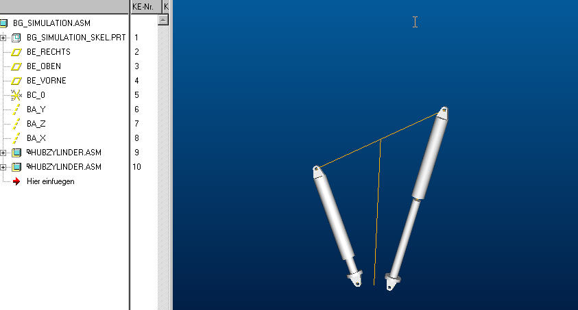

Mit MDX und ProE 2001 gehts aber!!!! Das Zauberwort heisst Schweissverbindung! Stichwort Hubzylinder:
1) Man macht eine Baugruppe "Zylinder" und baut den Zylinderteil und die Stange als Komponenten darin ein. Und zwar nicht fix sondern mit Schubgelenkverbindungen. Es lassen sich also beide Teile darin bewegen.
2) Man baut diese Zylinderbaugruppe in eine übergeordnete Baugruppe "Rahmen" ein. Rahmen muss keine Kinematiken besitzen.
Eingebaut wird mit der Bedingung Schweissverbindung! Und zwar zwei mal, das ist das Geniale daran und der grosse Unterschied zu "starr". Einmal mit einem Koordinatensystem am einen Ende, einmal mit dem anderen Ende. Die Entsprechenden Koordinatensysteme (4 Stück insgesamt) msus man sich halt im Rahmen und in den beiden Teilen halt vorher machen.
Bei einer Änderung der BG Rahmen fährt der Zylinder brav aus und ein. Auch wenn der Zylinder mehrmals eingebaut wird, kann zB die Winkel unterschiedlich ändern und so unterschiedliche Zuständer DERSELBEN Unterbaugruppe darstellen.
Weitere tolle Eigenschaft: speichert man "Rahmen" ab, nachdem ein Öffnungswinkel geändert wurde, gilt "Zylinder" nicht als geändert.

Ich war sehr erstaunt und konnte es selbst kaum glauben. Alles richtig was Du sagst. Ich habe mal ein Bild und 2001 Baugruppe reingestellt (Siehe Bodellbaum und siehe die zwei Hubzylinder). Gleicher Dateiname unterschiedliche Baugruppenzusände!? Beim Einbau gab es aber immer mal ein paar Zicken. Ich weiß auch nicht ob das so designed ist, oder ob Stahl da in eine "vergessene Bug-Zone" gestolpert ist.

@armin: man kommt drauf wenn man sich mit den beiden neuen Verbindungstypen im MDX beschäftigt und sich fragt, was die eigentlich sollen. Lagerlast findet man ja schnell heraus und is auch  logisch und praktisch. Aber was zum Teufel macht dieses "Schweissverbindung". Man baut über Koordinatensystem ein und dann ist das Ding unbeweglich. Hmm. Und wo ist der Unterschied zu "Starr"? Man schlagt im pdf-Handbuch nach, lest sich die Beschreibuung durch (die sogar sehr ausführlich ist) und versteht Bahnhof. Man lest nochmal durch und versteht wieder nicht, obwohl einem dämmert wozu es gut sein könnte. Und dann fällt einem ein, dass man ja zwei Verbindungen kombinieren kann beim Einbau. Was man bei "starr" ja nicht kann... voila.
@ehlers: was für zicken hat es denn beim einbau gemacht? bei mir ging es problemlos, auch mit einem anderen beispiel. Auf alle Fälle glaube ich nicht, dass es eine "vergessene Bug-Zone" ist, weil sonst wäre das Thema nicht im Handbuch so ausführlich, wnen auch schwer verständlich, beschrieben. Les nach!

erstellt am: 06. Mai. 2002 09:23    Editieren oder löschen Sie diesen Beitrag!  <-- editieren / zitieren -->   Antwort mit Zitat in Fett Antwort mit kursivem Zitat    Unities abgeben: 1 Unity (wenig hilfreich, aber dennoch)2 Unities3 Unities4 Unities5 Unities6 Unities7 Unities8 Unities9 Unities10 Unities Nur für Beingodik 10 Unities + Antwort hilfreich
Beim Einsatz von MDX und Zeichnungsableitung wirst du nicht darum herumkommen, eine 0-Position zu definieren.
Nur diese darf abgespeichert werden.
Wenn trotzdem gespeichert werden muss: Mit einer Kopie der BG ohne Zeichnungsableitung...
Gruss Thomas

Mittlerweile kenne ich zwei neue Möglichkeiten:
1. PARTsolutions kaufen:
Die haben eine Lösung, bei denen die gebrauchten Längen in der Auswahl vordefiniert, und dann als jeweils selbständige Part's mit z.B. Längenwert im Partnamen generiert werden.
Vorteil: Nur wirklich gebrauchte Längen müssen generiert werden (Im Gegensatz zur Fam-Tab Lösung)
2. (Und die Lösung ist perfekt): Auf Pro/E 2002 warten.

Bei soviel reger Beteiligung, ich hab auf die schnelle garnicht alles gelesen  noch mal mein unabhängiger Senf dazu.
Vorrichtungsbau ist Sonderbau und zu allerletzt häufig auch noch Prototypenbau. Da kann man auch Sondermodelle anlegen und entsprechend stimme ich da "ehlers" zu. Das erhöht zwar die Datenmenge ist aber schnell und sicher.
Was hältst Du davon die Spannzylinder in den Funktionszuständen einzeln zu moldellieren und so abzuspeichern, das eine Wiederverwendung möglich wird.
Ein Schwenkspanner (ohne Spanneisen) wird als Kopiepart modelliert und nur einmal abgelegt. Dateinname z.B. 1895_303_VMH35.prt
wenn Du den Zylinder benötigts kopierst Du den Zylinder und benennst Ihn um in z.B. 1895_303_VMH35_158_90R...heißt Spannhub 15,8 mm 90° rechts geschwenkt.
Ja. Du hast recht, das werden einen Menge Zylinder, wenn man da in 1/10 Schritten durchgeht...aber man brauch ja keine 1/10 Schritte zu nehmen...und ausserdem spannt man ehr seltener auf den ersten 0,5 mm des Spannhubes. Die genau Einstellung des Systems erfolgt dann über das montierte Spanneisen mit Spannschraube.
Nach einiger Zeit wirst Du viele, viele Zylinder haben
In einem Projekt brauchst Du einen 1883_102.prt. Du wechselst in das entsprechende Verzeichniss und suchst nach 1883_102*90R*.
Alle schon mal modellierten Spannzustände werden Dir angezeigt und Du kannst wählen.
Zusammen mit dem Vererbungs KE ist das ganze dann auch noch assoziativ zum Kopiepart....aber wie Ihr das regelt...sei's drum...
Ist vielleicht ein Ansatz an dem man Feilen kann
