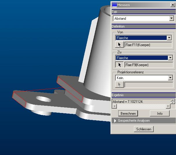

Ich habe wieder eine Frage.
Wenn ich mit der Funktion Analyse>Messen den Abstand zwischen zwei parallelen Flächen messen will, zeigt mir  Pro/E den Abstand von der kante zur Kante. Dasselbe ist, wenn ich den Abstand von einer Kante bis einer Fläche messen will. In dem Beispiel (s.Anhang) ist der Abstand zwischen Flächen genau 7 mm, PRO/E zeigt mir aber 7,102...(die rote Linie)..
Wie bringe ich ihm das "gerade" Messen bei?
Danke im voraus
Katharina

Mit der Projektionsreferenz.
Dazu ein Koordinatensystem und man erhält dx;dy;dz dazu.

oder indem du eine von beiden flächen als ebene (kannst du im auswahlfenster definieren) anwählst.
gruß, placebo

Ich danke euch!
Das mit Ebenen finde ich einfacher, als mit KS. Aber gut zu wissen, daß es mehrere Möglichkeiten gibt.
In der früheren Version gab es beim Messen kein Unterschied zwischen Fläche und Ebene,oder? Deshalb habe ich es wieder mit "von Fläche zu Fläche" gemessen. Nur wenn ich mit "beliebig Element" und mit der Abfrage arbeite, geht es noch schneller, aber dann kann ich die Fläche nicht als Ebene definieren.

Hi KaPro
Anstelle von Abstand "Fläche" "Fläche"
verwende Abstand "Ebene" "Ebene"
dann hast du eine Normale auf die beiden

Einen hab ich noch:
Wird die Messung später wiederholt lohnt es sich diese unter "gespeicherte Analysen" abzuspeichern. Ändert man nun Geometrie und ruft die Analyse wieder auf hat man sehr schnell das Ergebnis mit den aktuellen Werten.

besteht denn eine Möglichkeit beim Aufrufen vom "Messen"
die Ebenen(nicht beliebiges Element)voreingestellt zu
haben um sich dieses lästige anklicken zu ersparen??

die einfachste und wahrscheinlich auch einzige Möglichkeit ist ein Mapkey, wir haben's so gelöst.
