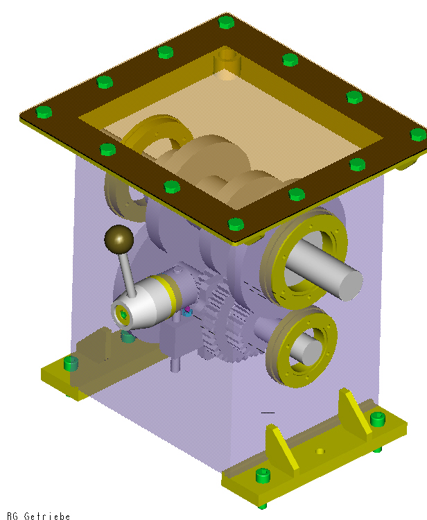

Hallo Pro/E - Experten!
Bei uns stellt sich folgende Problematik bezüglich Handling grosser bis sehr grosser Baugruppen-Zeichnungen:
Wir wollen unsere Konstruktionsbaugruppen im täglichen Konstruktionsbetrieb vereinfachen, um die täglichen Ladezeiten usw. zu verkürzen. Soweit so klar.
Dies haben wir auch gut im Griff, wir arbeiten mit strukturierten Baugruppen. Die einzelnen Unterbaugruppen lassen sich dabei individuell über Austauschbaugruppen durch sogenannte Konzeptteile ersetzen.
Diese Konzeptteile sind entweder mit Schrumpfschlauch abgekupferte Geometrie der richtigen Baugruppe, oder Eintelteile mit Konzeptgeometrie.

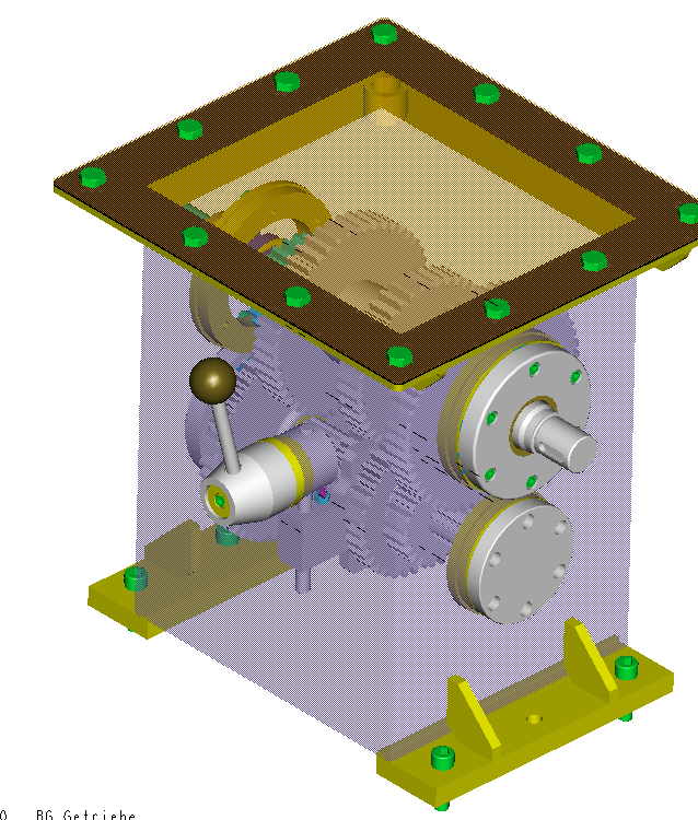

Siehe entsprechende Print-Screens (von kleinen Trainingsbeispielen)
Die Problematik liegt nun bei den Baugruppen-Zeichnungen. (Leider werden wir auch mittelfristig nich auf diese verzichten können)
Irgendwann muss die Baugruppe mehr oder weniger komplett geladen werden, um gewisse Schnittdarstellungen, Baugruppenvermassung, Stücklistenballons usw. zu definieren und anzubringen.
Hier stellt sich nun das Problem ein:
Wenn ich die Baugruppe nun wieder Vereinfache (NICHT DURCH VEREINFACHTE DARSTELLUNG) sondern durch ersetzen von Komponenten, so "zerschiesse" ich die Baugruppenzeichnung, da ich faktisch das Zeichnungsmodell ändere.
Zusatzproblem: Schrumpfschläuche sind leider (noch) nicht sehr 2D tauglich, sie erzeugen ein Linien-Chaos auf dem Plot.
Fazit: Wir haben eine Vereinfachungstechnik, die im 3D Bereich Top ist, aber in der 2D Ableitung Mängel aufweisst.

Zitat==> Zusatzproblem: Schrumpfschläuche sind leider (noch) nicht sehr 2D tauglich, sie erzeugen ein Linien-Chaos auf dem Plot.
Dies Chaos sollte es nicht geben, wenn in der Zeichnung bei Darstellung => EINSCHLIESEN gewählt wurde.

Besten Dank für diesen Tipp!!! DEN kannten wir nur im Zusammenhang mit Pro/WELDING. Logischerweise ist er ja auch für andere Sammelflächen anwendbar. Und siehe da, das Chaos ist weg!
DAS ist doch bereits ein Teilsieg. (Die Schlacht ist allerdings noch nicht gewonnen)
