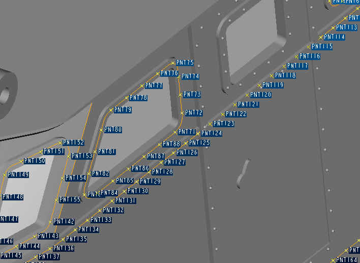

Hi Claudi,
beim Mustern entlang einer Kurve (einfaches Beispiel für dargestellte Niete in einem Spritzgussteil: siehe Anlage) bitte darauf achten, dass beim Skizzierer die Skizzierebene auch variabel bleibt. TIPP: Auf die Orientierung VORNE oder OBEN achten, dass diese bei allen späteren Muster-Skizzen verwendet werden kann. In der Skizze dann am besten gleich nur den Punkt als Refererenz verwenden.
