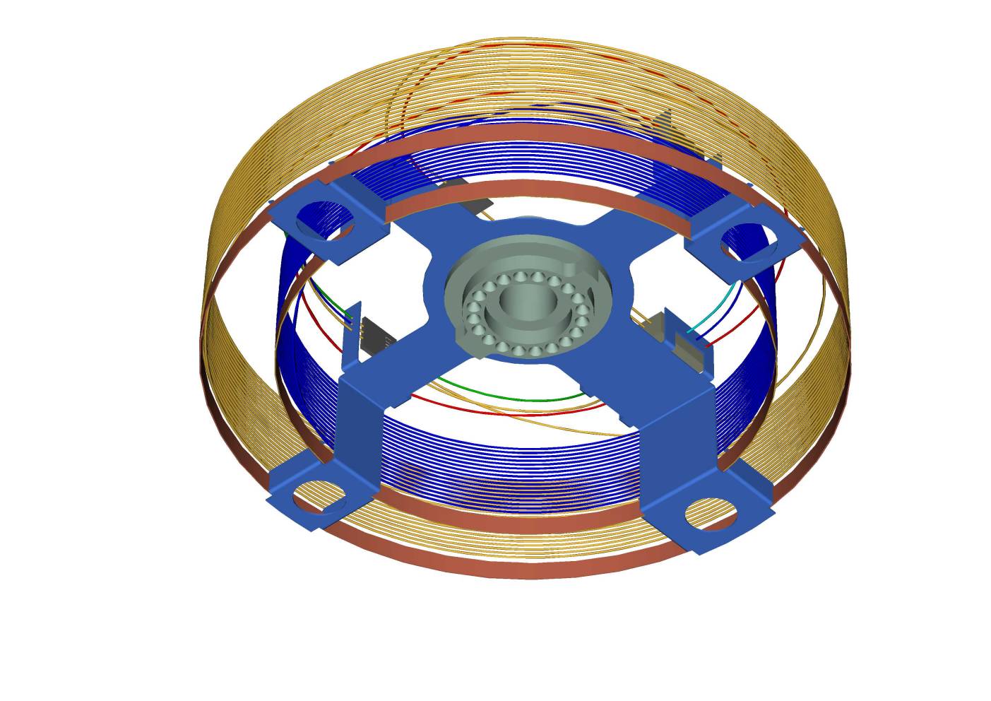

Hallo liebe Pro/E-ler,
mich würde interessieren wie bei Ihnen die Vorgehensweise beim Erstellen von schattierten Plots ist!?
Wir haben grundsätzlich Probleme beim Erstellen dieser Plots für z.B. Präsentationen (schlechte Qulität...  )
Bringt der Photorender etwas, die Tiff- bzw. JPEG-Exportfilter sind ziemlich bescheiden.
Wer weiß Rat
Bis dann
Hans Fröhlich

hi herr fröhlich,
eine einfache und sinnvolle vorgehensweise ist die verwendung von externen grafik-programmen -da gibt´s etliche auf dem markt.
sehr gute erfahrungen in bezug auf qualität von jpeg´s hab ich dabei z.b. mit PaintShopPro gemacht.
gruß, placebo
Armin
Dipl.-Ing. FH Feinwerktechnik
Beiträge: 986
Registriert: 17.07.2000
erstellt am: 04. Feb. 2002 16:53    Editieren oder löschen Sie diesen Beitrag!  <-- editieren / zitieren -->   Antwort mit Zitat in Fett Antwort mit kursivem Zitat    Unities abgeben: 1 Unity (wenig hilfreich, aber dennoch)2 Unities3 Unities4 Unities5 Unities6 Unities7 Unities8 Unities9 Unities10 Unities Nur für fröhlich 10 Unities + Antwort hilfreich
Genau. PSP nehme ich auch als Grafikprogramm, ich exportiere TIFF , mit 300 oder 400 DPI, und wandle die dann im Grafikprogramm in JPG, PNG oder GIF, je nachdem, wie viele Farbverläufe und Kontrastgrenzen im Bild sind.
Bei vielen einfarbigen Flächen und harten Kontrastgrenzen empfiehlt sich GIF (geht nur mit 256 Farben) oder auch PNG, da hier die Kompressionsartefakte von JPG schlecht aussehen.
Ansonsten kann man im Grafikprogramm die Kompressionsrate von JPG so einstellen, daß die "ausgefransten Farben" von JPG minimal sind.
Die erreichbare Qualität recht für hochwertige Tintenspritz-Drucke bis A3 locker aus.
Hier rechts noch ein keines Beispiel.
Gruß - Armin
