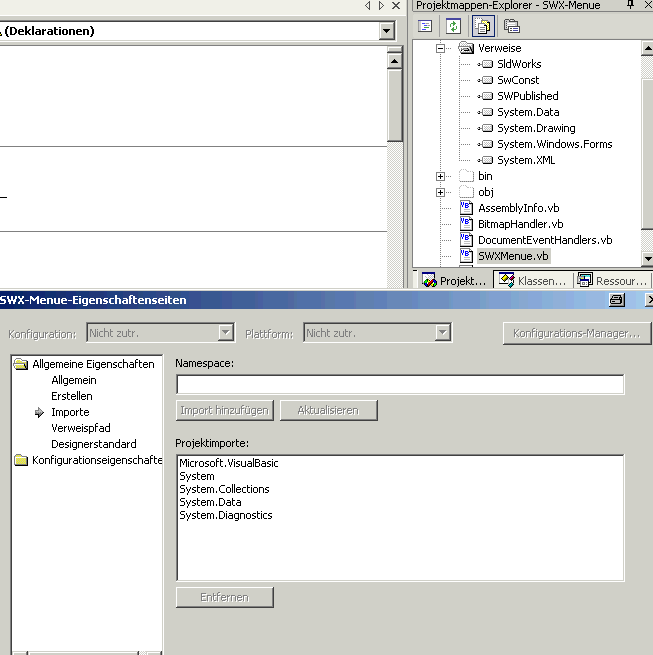

Hallo Leute,
ich hab es endlich geschafft mit Hilf des SolidWorks-API-SDK ein Addon für SWX zu bauen (naja, bin eigentlich noch ganz am Anfang, aber grundsätzlich läufts).
Dazu habe ich als vb.net-newbie mal wieder ein paar Fragen.
1. unter VB6 gabs die Möglichkeit, mit app.major, app.minor die Version des Programmes festzustellen und auszugeben. In vb.net kann man zwar die Version festlegen mit <Assembly: AssemblyVersion("1.2.*")>, aber wie kann man die tatsächlich erzeugte Version wieder feststellen?
2. Unter VB6 konnte ich mit app.path den Pfad der aktuellen Applikation feststellen. Wo finde ich das bei vb.net?
Noch eine Frage an die Praktiker: Um die DLL in SWX zu testen, muss sie da vollständig entladen sein, sonst kann ich sie nicht neu erstellen. Ein ausschalten unter Extras->Zusatzanwendungen reicht nicht, ich muss SWX immer beenden, die DLL erstellen und dann SWX wieder starten (und alle Dateien zum Testen neu laden  ).
Geht das irgendwie einfacher und schneller?
Uff...die nächsten Fragen folgen  ,
Danke schon mal
Klaus

Hallo Klaus,
unter VB.NET liest man die Infos folgendermassen aus:
Code:
'main class, fast alle infos über deine appli
My.Application.Info
'appli version auslesen
My.Application.Info.Version.Major
My.Application.Info.Version.Minor
'appli ordner pfad
My.Application.Info.DirectoryPath
Für dein zweites Problem habe ich leider nur einen Vorschlag.
Hast du all deine Objekte geschlossen? wenn du die dll beendest?
grüsse, mathias

Den Pfad der Anwendung kriegst du mit "Application.StartupPath".

Hallo Mathias,
danke für die Antwort.
Aber (1):
my.application... geht nicht, da wird das my angemeckert (Der Name "My" wurde nicht deklariert.)
Und nur application.productname usw. bringt mir nicht die Info zu dem Addon, sondern zu SolidWorks selber. Ist zwar schön zuu wissen, dass das geht, aber das suche ich eigentlich nicht.
Zur Erinnerung: ich bastle nicht an einer eigenständigen Application, sondern an einem Addon zu Solidworks, also einer DLL.
Aber (2): Ich geh mal stark davon aus, dass alles geschlossen wird, schließlich verwende ich die Vorlage aus dem SWX-SDK.
Noch ne Frage:
Gibts eigentlich ne Möglichkeit, so ein Addon- das ja nicht eigenständig läuft- zu debuggen? So mit Haltepunkt, Einzelschritt etc.?
[Edit](kam zu spät)
Natürlich auch Danke an BJ, aber hier gilt für application das selbe wie oben
[/Edit]
Klaus
    www.al-ko.com | Pssst...unbedingt hier klicken!!! | mein Gästebuch | privat...
[Diese Nachricht wurde von KMassler am 12. Okt. 2006 editiert.]

Hallo Klaus,
Also die dll bekommst du meines Wissens nicht wieder so schnell frei!
Also SolidWorks schließen oder die dll deregistieren.
Mit dem Visual Studio kann man auch eine solche dll debugen.
Einfach ein Debug.Assert(False) im Code einfügen und im darauf folgenden Fenster auf "Wiederholen" klicken.Als debuger das Visual Studio auswählen.
Durch einen erzwungen Fehler der nicht abgefangen wird geht es auch.
Der Code ist aber schreibgeschützt.
Edit
Darauf achten das du die Konfiguration Debug verwendest, sonst reagiert die Anwendung nicht aud Debug. Befehle
Edit
Der Namespace My ist für Vb Programm eigentlich immer verfügbar.
Aber es gibt noch mehr Möglichkeiten.
Für den App Pfad z.B.
- Microsoft.VisualBasic.CurDir()
- System.Environment.CurrentDirectory
Für die Version
- System.Environment.Version
Mfg Daniel

Danke Daniel,
aber:
ich glaube langsam, ich arbeite mit einem anderen VB.net als andere...
MY ist bei mir definitiv nicht verfügbar!
debug kennt mein dingens auch nicht
Wenn ich einen Fehler einbaue, dann wird das Addon entweder nicht kompiliert (dann sehe ich wenigstens, wo der Fehler liegt), oder - wenn der Fehler beim Laden in SWX auftritt- kommt die Meldung "Zusatzanwendung konnte nicht geladen werden" (oder so ähnlich, aber debuggen kann ich da nichts mehr.
Deine Tipps zur Ermittlung des Pfades geben mir auch nur den Pfad zu SolidWorks zurück- nicht jedoch den Pfad der DLL-Datei.
Das Ergebnis von System.environment.Version ist mir völlig schleierhaft, das hat weder was mit SWX noch mit meiner DLL zu tun:
Klaus

Also die Version ist die .Net Version! Sehr komisch
Welche Entwicklungsumgebung verwendest du denn?
Kein Debug?
Das müsste im Namespace System.diagnostics vorhanden sein.
Wenn der Fehler beim Laden in SWX auftritt hast du ein anderes Problem und kannst klar nicht debugen.
SolidWorks kann dann einfach deine dll nicht verstehen.
Hast du die Klassen in der dll als Com-Klassen festgelegt?
Ist dein Projekt als Com sichtbar?
Das sind alles Einstellungen ohne die es nicht geht!
Wenn du mir mal deine Entwicklungsumgebenung nennst könnten die evtl. bei gleichheit, meine Projekteinstellungen weiterhelfen.
Mfg Daniel

Also wie gesagt: ich bin ein VB.Net-Newbie, bisher habe ich nur .EXEs mit VB6 erstellt, und natürlich diverse VBA-Dingens...
Meine Version?
Ich habe das System.Diagnostics importiert, "debug" ist aber trotzdem unbekannt. Als Fehler steht dann da
C:\...\Visual Studio Projects\SWX-Menue\SWX-Menue\SWXMenue.vb(63): "debug" ist nicht deklariert. Die Debugobjektfunktionalität ist in "System.Diagnostics.Debug" in der Assembly "System" verfügbar.
System.Diagnostics.Debug gibts aber anscheinend gar nicht.
Äh..keine Ahnung. Ich habe die  Wizzard vom SolidWorks-SDK verwendet, um das Gerüst zu erstellen:
SolidWorks 2006 API SDK, damit habe ich ein lauffähiges Beispieladdon, das ich nur noch anpassen muss.
Wo sehe ich das, ob die Klassen als Com-Klassen festgelegt sind? Wo sehe ich, ob mein Projekt als Com sichtbar ist?
Grundsätzlich läufts ja als Addon, drum gehe ich eigentlich davon aus, dass das alles richtig definiert ist.
Klaus

Hallo Klaus,
also das ist sehr schwer zu erklären.
Den Wizzard selbst habe ich noch nie benutzt.
Ich habe mit es mit den Beispielen auf der SolidWorks Seite gelernt.
Das Beispiel auf wäre: http://www.solidworks.com/pages/services/APIDownloads.html?pid=121
und zwar Visual Studio 2005 VB.Net Addin Template.
Meine Einstellungen, Verweise habe ich dir mal in den Bilder 1 und 2 mitgeschickt.
In Bild 3 sind die Attribute dargestellt welche eine .net dll haben sollte damit sie von SolidWorks richtig erkannt wird.
Ich hoffe das Hilft dir weiter.
Wegen der Version und dem App Pfad weis ich auch nicht weiter.
Vieleicht nützen meine Einstellungen schon weiter und dir steht my zur Verfügung.
Mfg Daniel

erstellt am: 12. Okt. 2006 16:18    Editieren oder löschen Sie diesen Beitrag!  <-- editieren / zitieren -->   Antwort mit Zitat in Fett Antwort mit kursivem Zitat    Unities abgeben: 1 Unity (wenig hilfreich, aber dennoch)2 Unities3 Unities4 Unities5 Unities6 Unities7 Unities8 Unities9 Unities10 Unities
Hmmm...das sieht zwar total anders aus als bei mir, aber ich denke, das müsste schon hinkommen.
Aber my... und debug... kennt er einfach nicht.
Ich kann eine Variable vom Typ Debugger definieren, anschließend mit .launch einen Debugger starten...nur: da kommt auch nichts rechtes dabei raus, drum geh ich da gar nicht erst weiter drauf ein.

Hallo Klaus,
da fehlen bei dir sehr wichtige dinge!
In den Klassenattributen wird nicht festgelegt das es sich um eine Com-Klasse handelt!
Vergleiche es einfach nochmal mit meinem Bild.
Du kannst diese Eigenschaft aber auch im Eigenschaftsfenster deiner Entwicklungsumgebung einstellen wenn du unterhalb von deiner Klasse, also unterhalb von Public Class .. im Code klickst.
Dann kommen diese Eigenschaften im Eigenschaftsfenster und du kannst sie ändern.
Ich kann das zwar kaum glauben, aber nach deinem Bild fehlt dir der Verweis auf System von .net.
Daran kann es natürlich aber liegen das du nicht auf my und debug zugreifen kannst.
Füge mal diesen Verweis hinzu und versuche es nochmal!
Mfg Daniel

So, da bin ich wieder. Hatte heute leider anderes zu tun.
Aber bevor ich ins Wochenende gehe, muss ich da schon nochmal antworten.
Du hast recht, irgendwie ist mir das System verloren gegangen, wahrscheinlich versehentlich gelöscht bei der ganzen Probiererei.
Und schon ist das Debug... wieder bekannt.
"My" gibts aber immer noch nicht  .
Ich habe nochmal neue Projekte erzeugt, mit den Vorlagen für Windows-Anwendung sowie für SWX-Addon, "My" ist jedesmal unbekannt.
Wo finde ich den dazu gehörenden Verweis? Oder gibts das erst mit VB.net 2005?

    Außerdem gibt es die Registerseite mit den Projekteinstellungen. Hier gibt es unter "Veröffentlichen" ebenfalls die Version einzutragen, die kann dann auch automatisch mit jeder Veröffentlichung hochgezählt werden.
    Frage: Wozu 2 Versionsangaben?
    nächste Frage: Wie kann ich auf die Versionsangabe im Projektregister zugreifen?
    Ciao
    Klaus
