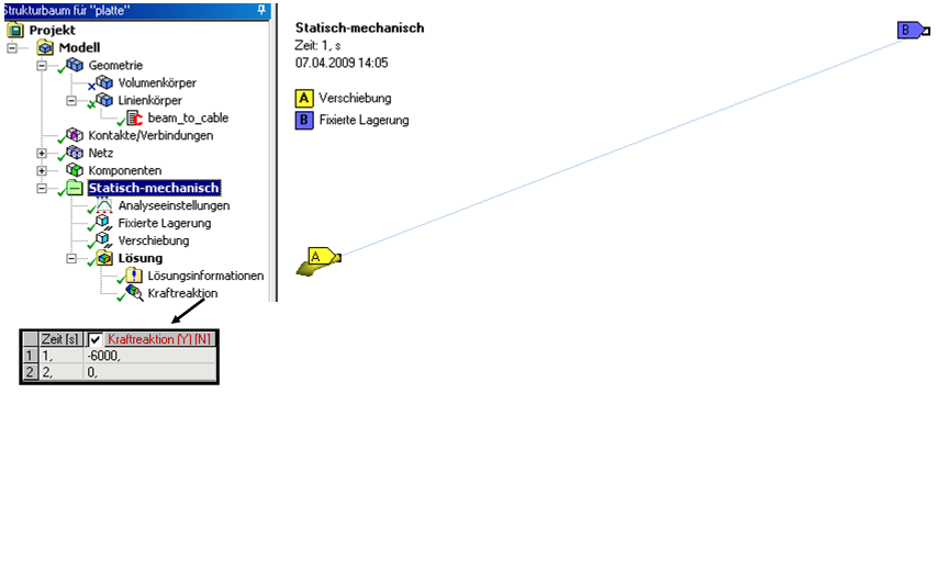

also Balkenelemente erstellst du indem du Linienkörper im DM erzeugst (Menü "Konzept")und dann im DM im gleichen Menü eine Querschnittsgeometrie erzeugst und anschließend deinem Linienkörper diesen Querschnitt zuweist.
So könntest du erstmal dein Seil modelieren. Dann gehst in DS und machst aus dem Balken ein Seil. Das geht leider noch nicht per Knöpfchen sondern bedarf etwas APDL.
Füge im Struckturbaum unterhalb des Linienkörpers ein Scriptobject ein (Bild) und das bekommt folgenden code:
Code:
/go
esel,s,mat,,matid                      !alle elemente des Koerpers
                                      !waehlen (header im
                                      !Scriptobject beachten!)
*get,minelem,elem,,num,min            !kleinste elem nr
*get,ntype,elem,minelem,attr,type      !etype des Elementes
*get,nreal,elem,minelem,attr,real      !RC des Elementes
et,ntype,10                            !aus beam mach seil
r,nreal,3                              !3mm^2 querschnitt
alls
/nopr
Ach so, nach meinem Verständniss zeichnet sich ein Seil im Gegensatz zum Balken durch eine fehlende Kompressionssteifigkeit aus (nur Zuglasten entlang der Achse werden übertragen)
Das das so funzt, siehst auch auf dem Bild. Ich habe ein Ende des Seils fixiert und das andere Ende im 1. LS um 1mm gezogen und im 2.LS um 1mm gedrückt. Die Auswertung der Reaktionskraft am eingespannten Ende ergibt für LS1 6000 N und für LS2 0.
D.H. Zug ja aber kein Druck ==> ein Seil

@solve1: vielen dank!
einen solchen Befehl habe ich gesucht. werde mich nun mal daran setzen und mich mehr mit dem Seil befassen aber das hat mir schon sehr geholfen! damit sollte ich dann weiterarbeiten können.

@adaptiveMesh
da hast du recht, in meinem Fall ist das Eigengewicht des Seils jedoch auch unerheblich  aber dennoch ein richtiger Hinweis
aber ich hab das nun mal ausprobiert und das hat auch wunderbar funktioniert, ausgenommen von einem Tipfehler
