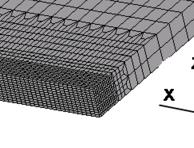

die andere Sache liegt erst mal auf Eis, so wie es aussieht laufen die Rechnungen, wenn ich ein klein wenig gröber vernetze. Aber:
hat jemand eine Ahnung, ob man so wie auf dem Bild in Ansys vernetzen kann? Wenn möglich, ohne es komplett von Hand (Macro) zu machen? Das ist mir potentiell zu fehklerträchtig.

Muss es unbedingt so aussehen, wie auf der Quelle, oder genügt es auch so, wie hier dargestellt? Dann gibt der angehängte Quelltext Anregungen.

Hallo Herr Schätzing,
das ist wahrscheinlich sogar besser, da es die distordierten Elemente vermeidet.
Vielen Dank!

Netz.txt
leider hat es sich doch nicht als so gut herausgestellt, da ich lineare Elementansätze verwende, um eine hohe Gaußpunktdichte zu erreichen. Dies ist nötig um die Nichtlinearitäten des Materials, speziell infolge der hohen Temperaturgradienten, sauber abzubilden. Und bei 185-Tets und Wedges meckert Ansys rum.
Aber mit der Datei im Anhang funktioniert es.

Schick - gefällt mir. Sicher gut brauchbar. Deswegen auch der Dank für die Bereitstellung des Skriptes.
