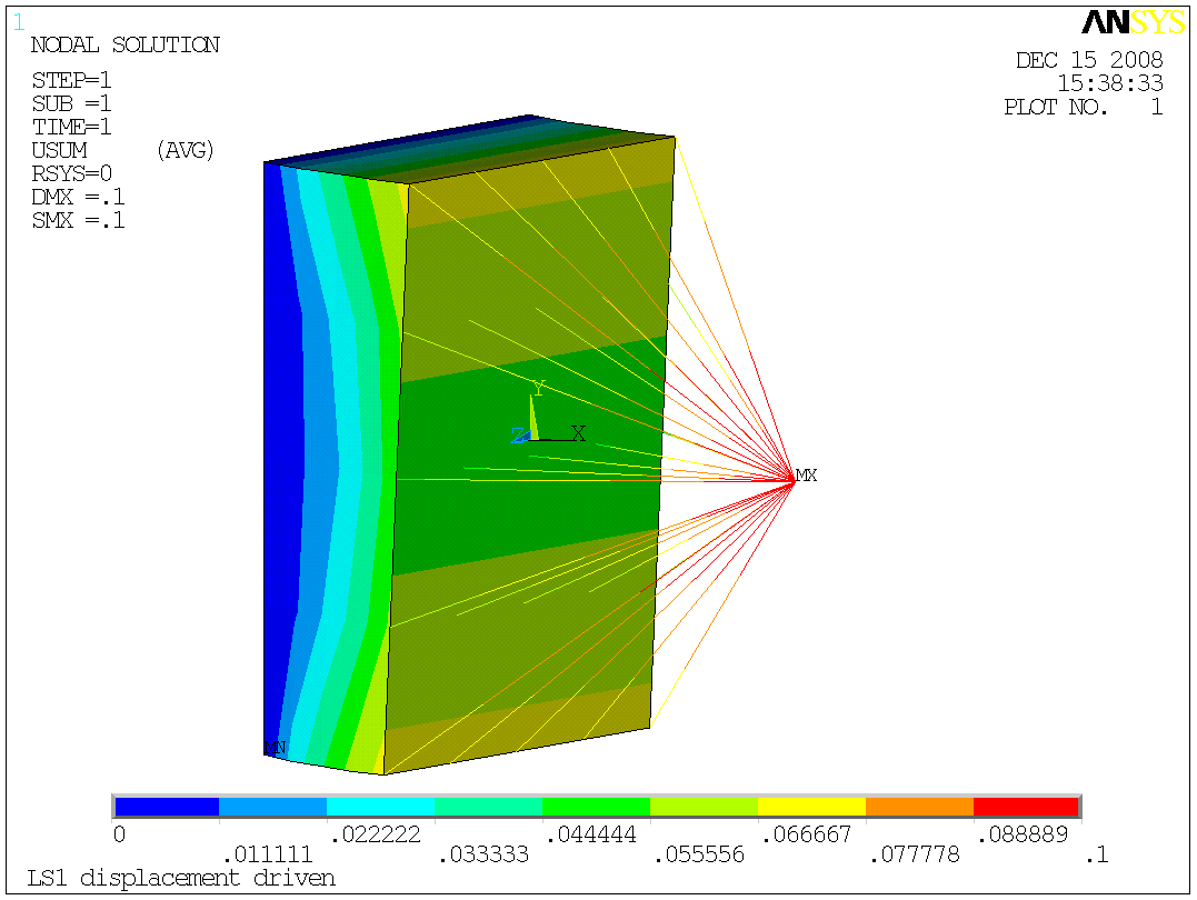

habe ein Modell, bei dem ich eine Fläche über Beam184 (rigid) Elemente mit einem Knoten verbinde. Den Knoten belaste ich. Bei der Lösung bricht Ansys ab zeigt den Fehler der zu großen Verformung.
Allerding bringt Ansys bei der verformungsgesteuerten Berechnung ein plausibles Ergebnis ohne Fehler.
Woran kann das liegen?
Es gibt keine Kontakte im Modell.
mfg und Danke

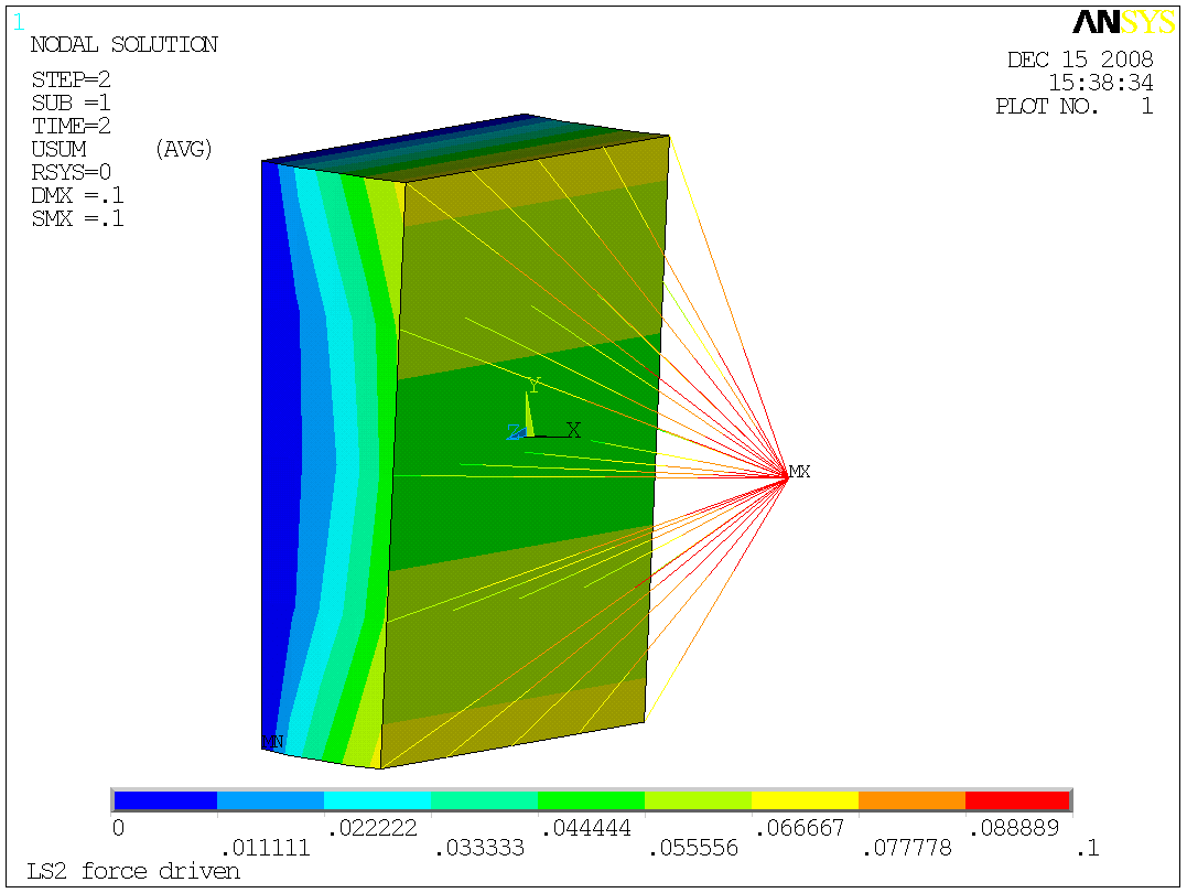

block_4x4.txt
remote_displ_mpc184.txt
hi,
grundsätzlich sollte das schon laufen was du da vorhast. Da die 184-er Element ja im grunde keine balken sind sondern je nach keyoption alles mögliche sein können (rigid beam, rigid link, slider.....) die per constraint equation aufgebaut werden, besteht grundsätzlich die Möglichkeit das du eine "over constraint" im Model gebaut hast, was dazu führen würde, ANSYS diese Situation durch weglassen/löschen einiger der ce's löst.
Dafür gibts nen Solveroutput.
Wenns dir möglich kannst du ja mal dein oder ein abgepecktes model posten.
Ansonsten findst du im Anhang 2 input files.
- block_4x4.txt          erstellt ein einfaches solid model
- remote_displ_mpc184.txt definiert dir in dem Model ein remote displacement/force eben so eine beam
                          spider mit pilotknoten und mpc184 elementen
das model wird einmal mit einer Verschiebungs RB gelöst (LS1) und anschließend wird die Reactionskraft ermittelt, aufgebracht und nochmal gelöst (LS2).
Die beiden Bilder zeigen das beides mal das gleiche rauskommt. (* OH WUNDER *)

Hier Bild 2. Es sind leider nur 3 Anhänge pro Post erlaubt.
