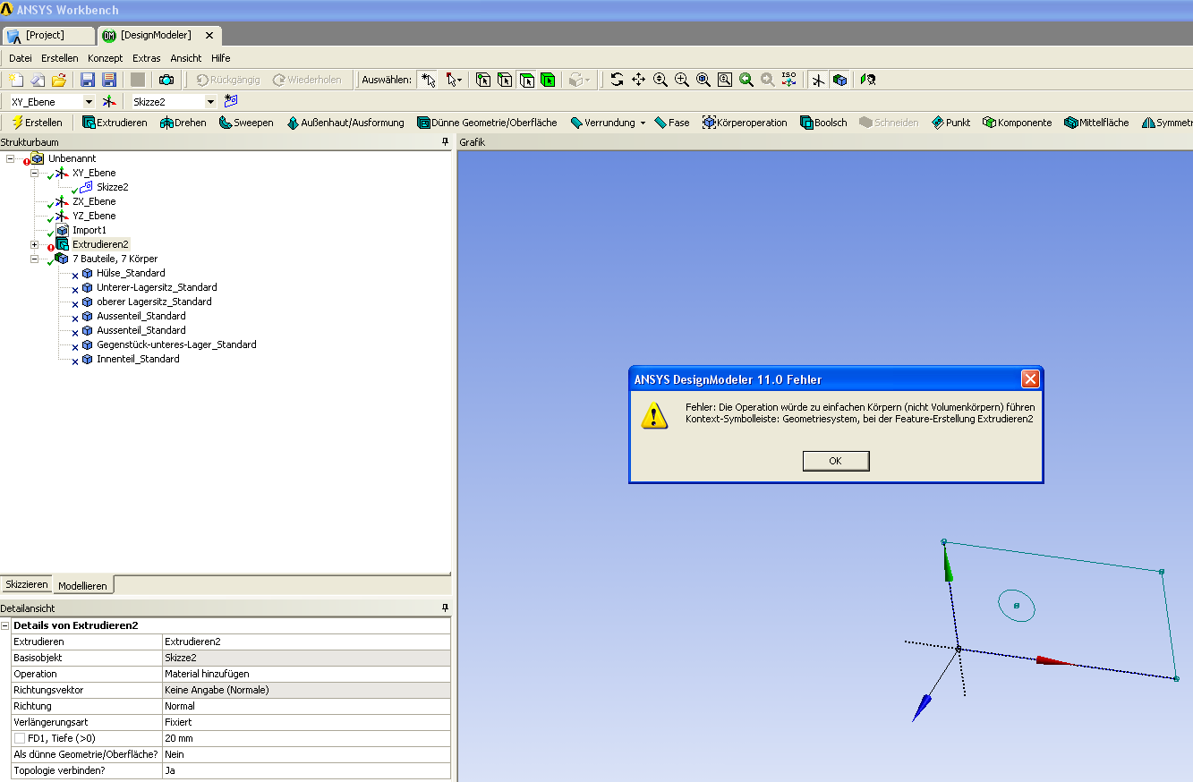

im sinne "schnell vom CAD zum FE-Modell" bin ich gerade dabei eine Geometrie zu vereinfachen. Dies war an einfachen im DM erstellten Bespielen sehr einfach möglich. Bohrung können z.B. mittels Fläche Löschen entfernt werden. Herrlich. Leider funktioniert dies bei einer Geometrie welche per Step eingelesen wurde nicht mehr. (Siehe Anhang)

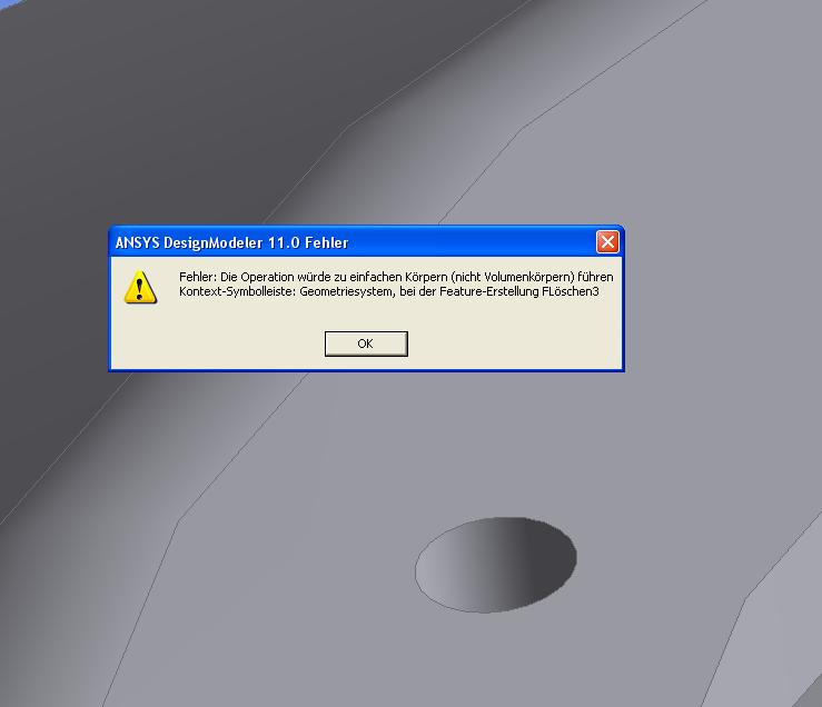

Vor allem versteh ich die Fehlermeldung nicht?!? Ich möchte nur den Volumenkörper ohne Bohrung haben. Daraufhin wollte ich mir mein einfach BSP in diesem Projekt als neues Teil erzeugen. Selber Fehler (siehe Anhang2) den ich mir nun beim besten willen nicht erklären kann. Was hab ich falsch gemacht??
Wenn ich nun den Inport unterdrücke geht auch das Extrudieren wieder. Sehr interessant
Danke für eure Hilfe

kenne mich jetzt mit dem Design-Modeler nicht so gut aus. Aber kann es sein, dass beim Import ein Flächenkörper ankommt? Wenn du dann die Fläche der Bohrung löschst, dann hast du einen Körper, der an dieser Stelle offen ist. Und das führt dann zur Fehlermeldung. Zumindest könnte ich mir das vorstellen.
Das Entfernen der Bohrung sollte so funktionieren, wie du es beschrieben hast. Alternativ kannst du natürlich auch einen Extruder reinsetzen und das ganze vereinigen. Ist zwar eine Pfusch-Lösung, aber was hilfts?

Bin gerade selbst auf eine Lösung gekommen!
Die Körper müssen "frozen" sein wenn man die Bohrung rauslöschen möchte. Warum weiß ich nicht aber jetzt funktionierts tadellos
