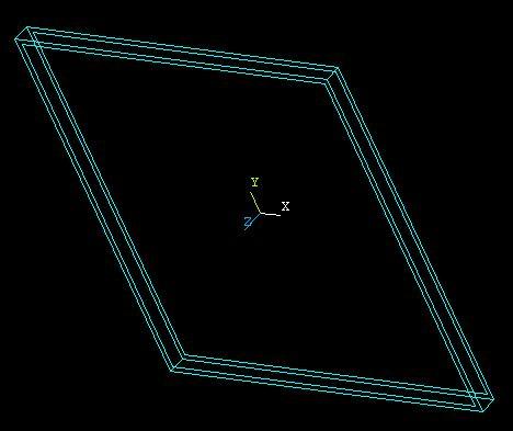

erstellt am: 12. Jun. 2008 11:41    Editieren oder löschen Sie diesen Beitrag!  <-- editieren / zitieren -->   Antwort mit Zitat in Fett Antwort mit kursivem Zitat    Unities abgeben: 1 Unity (wenig hilfreich, aber dennoch)2 Unities3 Unities4 Unities5 Unities6 Unities7 Unities8 Unities9 Unities10 Unities
Ich habe mal ein Bild der Schicht angehängt, damit man sich ein besseres Bild machen kann.
Zu sehen ist die Schicht, die vernetzt werden soll.
Die großen Außenflächen sind unterteilt, da dort weitere Schichten angrenzen.
Ohne VGLUE (also auch ohne Unterteilen der Flächen) kann ich ohne Probleme die Brick´sche Vernetzungsmethode anwenden.... aber nach dem VGLUE wird es mir wegen falscher Topologie verweigert.
Gibt es da einen Kniff? Ich bin auf de Brick´sche Methode angewiesen, dass die angrenzenden Flächen auch nur mit dieser Methode vernetzt werden können.

wosch
Elektrotechniker im Ruhestand
Sehen Sie sich das Profil von wosch an!   Senden Sie eine Private Message an wosch  Schreiben Sie einen Gästebucheintrag für wosch
Beiträge: 2607
Registriert: 16.12.2004
Rechne zuerst ein Problem nach, für das Du eine analytische Lösung kennst.
erstellt am: 12. Jun. 2008 13:16    Editieren oder löschen Sie diesen Beitrag!  <-- editieren / zitieren -->   Antwort mit Zitat in Fett Antwort mit kursivem Zitat    Unities abgeben: 1 Unity (wenig hilfreich, aber dennoch)2 Unities3 Unities4 Unities5 Unities6 Unities7 Unities8 Unities9 Unities10 Unities Nur für loopy1983 10 Unities + Antwort hilfreich
Sag doch gleich, was gerechnet werden soll.
(So etwas habe ich sehr viel gerechnet, als es noch keine kommerzielle Software für solche Probleme gab.)
Die Silberschicht ist so dünn, dass ihr Widerstand senkrecht zur Schichtebene Null ist. Aus elektrischer Sicht koppelt sie das Potential und so kann sie auch modelliert werden. Sie muss also im Modell körperlich nicht vorhanden sein.
Die PTC-Keramik sollte so vernetzt werden, dass an der Grenze der Silberschicht Knoten liegen. (Es wäre auch zu prüfen, ob es überhaupt nötig ist, zu berücksichtigen, dass die Silberschicht kleiner ist! Kein Modell ist unendlich genau.)
Anders liegen die Verhältnisse bei der Lotschicht. Sie ist wesentlich dicker und sie muss für den Wärmeübergang berücksichtigt werden.
(Aus der Funktionsweise der PTC-Keramik als Heizer verbietet sich an sich nach meiner Meinung die thermische Reihenschaltung von solchen Scheiben.)
Zur Vernetzungstechnik:
Das große Volumen der Scheibe in mehrere Volumen unterteilen, die alle nur Rechtecke als Begrenzungsflächen haben.
z.B.
a=10e-3
d=1e-3
block,,a+d,,a+d,,a
block,,a,,a,,a+d
block,a,a+d,,a+d,,a
block,,a+d,a,a+d,,a
vovlap,all
et,1,200,10
vmesh,all

erstellt am: 13. Jun. 2008 09:18    Editieren oder löschen Sie diesen Beitrag!  <-- editieren / zitieren -->   Antwort mit Zitat in Fett Antwort mit kursivem Zitat    Unities abgeben: 1 Unity (wenig hilfreich, aber dennoch)2 Unities3 Unities4 Unities5 Unities6 Unities7 Unities8 Unities9 Unities10 Unities
Vielen Dank für deine Hilfe,
ich habe gerade ein wenig rumprobiert.
Der VOVLAB Befehl ist eine sehr interessante Sache. Aus meinen Überlegungen heraus sollten sich dort neue Blöcke bilden, wo die Ag-Schicht aufhört. Das also die Grenzbereiche außen als neue Blöcke definiert werden. Diese müßte ich dann zwar mühsam über den VSEL Befehl auswählen, um sie dann entsprechend zu vernetzen, aber es wäre immerhin möglich.
Die Grenzflächen muss ich leider mit berücksichtigen, da ich u.a. untersuchen möchte, wie groß der Temperaturgradient an diesen Grenzflächen ist und ob daraus mechanische Spannungen resultieren können.
Die Ag Schicht im Modell zu vernachlässigen, habe ich mir auch schon überlegt. Aus elektrischer Sicht macht es auch Sinn. Nur wußte ich nicht, ob diese 10um dicke Schicht bei den thermischen Betrachtungen eine Rolle spielt, weil sie ja relativ schnell die Wärme leitet. Deswegen habe ich sie vorsichtshalber erstmal mit in das Modell genommen.
Der VOVLAB Befehl führt ab zu einem neuen Problem.
Anscheinend kann ich diesen Befehl nicht anwenden und mir wird als Alternative vom Programm der VGLUE Befehl vorgeschlagen.
"The input volumes do not meet the conditions requiered for th VOVL operation. No new entities were created. The VGLUE operation is a possible alternative."
Das Problem ist schienbar, dass die Überlappung kein Volumen, sondern eine Fläche ist, dadurch kann der Befehl nicht ausgeführt werden.
Eine Alternative wäre, die PTC Schicht gleich aus mehreren Blöcken aufzubauen, dass die Grenzschicht von vorherein ein einzelner Block ist. So werde ich es mal versuchen.
Ist zwar auch wieder aufwendig.. oder gibt es eine andere Möglichkeit, den Grenzbereich zu untertteilen?

erstellt am: 13. Jun. 2008 10:19    Editieren oder löschen Sie diesen Beitrag!  <-- editieren / zitieren -->   Antwort mit Zitat in Fett Antwort mit kursivem Zitat    Unities abgeben: 1 Unity (wenig hilfreich, aber dennoch)2 Unities3 Unities4 Unities5 Unities6 Unities7 Unities8 Unities9 Unities10 Unities Nur für loopy1983 10 Unities + Antwort hilfreich
vglue  - wenn sich die Ausgangsvolumen berühren
vovlap  - wenn sich die Ausgangsvolumen überschneiden
Für kompliziertere Geometrien braucht es für vovlap weniger Ausgangsvolumen.
