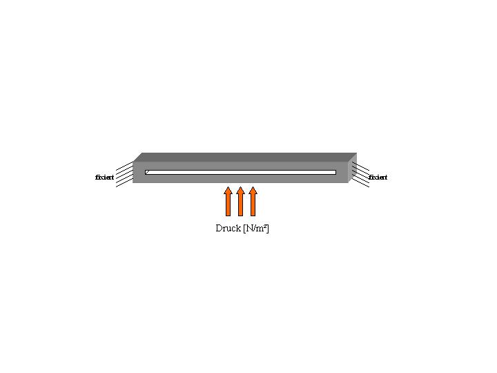

Hallo Ihr Lieben,
habe einen elastischen Körper mit einer Materialaussparung im Inneren.
Die Seitenenden sind fixiert. Dann wird ein einseitiger Druck auf den Körper aufgebracht und danach die Verformung ausgegeben.
Bei meinen Versuchen dies zu realisieren, durchstößt die, dem Druck zugewandte Fläche bzw. Seite immer die obere.
Es handelt sich hier bestimmt um ein kontaktproblem. Habe auch schon versucht mit Hilfe des Contact Wizard Target- und Contact-Flächen zu definieren. Hat jedoch irgendwie nicht funktioniert und die Datenbank habe ich auch schon durchforstet.
Wie kann die Problemstellung gelöst werden. Bzw. wenn es ein Kontaktproblem ist, was müsste ich vielleicht beachten?
Ich bedanke mich recht herzlich für Eure Beiträge!

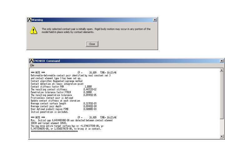

So hab das mal ausprobiert mit dem Pinball und mal den Kontakt überprüft.
Dabei erscheinen die Infos im Anhang, mit denen ich im Moment nix anfangen kann.
Probiere einfach weiter...
Falls Ihr eine Idee habt, worin mein Fehler liegt, freue ich mich auf weitere Beiträge.
Jenny

erstellt am: 21. Dez. 2006 17:14    Editieren oder löschen Sie diesen Beitrag!  <-- editieren / zitieren -->   Antwort mit Zitat in Fett Antwort mit kursivem Zitat    Unities abgeben: 1 Unity (wenig hilfreich, aber dennoch)2 Unities3 Unities4 Unities5 Unities6 Unities7 Unities8 Unities9 Unities10 Unities Nur für piper22 10 Unities + Antwort hilfreich
Das ist aber lediglich eine Warnmeldung und sagt nichts darüber aus,
ob der Kontakt "geschlossen" wird oder nicht.
Also erst mal:
/SOLU
SOLVE

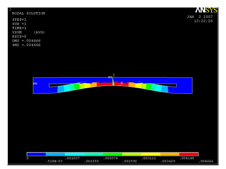

modell.txt
ich hoffe Ihr seid gut ins neue Jahr reingerutscht. Bin immer noch am probieren und hab die Lösung noch nicht gefunden. Ich hab noch einmal den
Quelltext und eine Grafik der daraus resultierenden Lösung angehängt.
Bin am verzweifeln, bei den ganzen Optionen, die man bei Kontakten einstellen kann/muss, braucht man ganz schön lange bis man auch versteht, was man eingibt.
Naja vielleicht habt ihr noch eine idee...
Vielen, vielen Dank!!!!
Jenny
Jens.Friedrich
Dipl. -Ing.
Sehen Sie sich das Profil von Jens.Friedrich an!   Senden Sie eine Private Message an Jens.Friedrich  Schreiben Sie einen Gästebucheintrag für Jens.Friedrich
Beiträge: 1051
Registriert: 09.09.2005
ANSYS2021 R2
erstellt am: 02. Jan. 2007 14:13    Editieren oder löschen Sie diesen Beitrag!  <-- editieren / zitieren -->   Antwort mit Zitat in Fett Antwort mit kursivem Zitat    Unities abgeben: 1 Unity (wenig hilfreich, aber dennoch)2 Unities3 Unities4 Unities5 Unities6 Unities7 Unities8 Unities9 Unities10 Unities Nur für piper22 10 Unities + Antwort hilfreich
2D-Lösung.txt
keine ahnung was das jetzt so richtig soll.
Warum rechnest du solch ein einfaches problem 3D?
Das TET-Netz ist viel zu steif um eine ordentliche Abbildung zu erreichen.
Hier dein Problem in 2D
