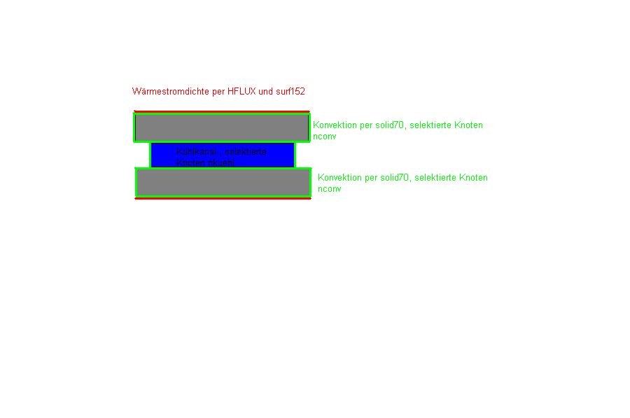

Hallo liebe Ansys Mitbenutzer,
ich bin Neueinsteiger in Ansys und habe ein thermisches Problem zu lösen bei dem ich derzeit nicht weiter weis:
Eine Bremsscheibe (vgl. FEM für Praktiker 3, S. 284, transiente Temperaturfelder Bremsscheibe) soll als 3D Modell, komplette Scheibe mit solid70 und im Bereich der  Bremsbelagsflächen mit surf152 vernetzt werden. Ich arbeite mit Ansys 8.1
Die Wärmeleitwerte usw. sind nicht reduziert da 3D.
Auf den Reibringoberflächen und am Mantel soll Konvektion über die solid70 realisiert werden, über die surf152 erfolgt der Wärmeeintrag an den beiden Reibringoberflächen.
Dabei ergibt sich das Problem, dass der HFLUX Befehl die Lasten durch den CONV Befehl überschreibt, obwohl diese ja eigentlich auf die entsprechenden Elemente verteilt und unabhängig voneinander sein sollen. Vermutlich werden bei der Flächenauswahl und dem Selektieren der darunterliegenden Elemente und Knoten die surf152 mitselektiert.
Im Forum habe ich diverse Hilfestellungen gefunden, doch das Problem lies sich damit nicht beheben. Auch die Ansyshilfe und das veraltete FEM für Praktiker aus der Bibliothek brachte mich nicht weiter.
Ich habe im Anhang sowohl das auf 8.1 abgeänderte Beispiel aus FEM für Praktiker, als auch meine Lastdatei für mein Modell eingefügt.
In der beigefügten Zeichnung sind die überlappenden Bereiche dargestellt. Das Problem liegt im oberen und unteren Bereich (grün,rot).
Wäre sehr dankbar, wenn jemand Rat weis und mir erklären könnte, wie ich die Elemente getrennt bekomme. Dabei würde es schon reichen, wenn die Konvektion per solid70 und der Wärmestromeintrag per surf152 unabhängig voneinander (ohne Überschreiben) erfolgen würde.
Die Lösung kann im 2D Modell erfolgen, da übertragbar auf das 3D Modell.

Warum erzeugst Du die Surface-Elemente nicht mit ESURF? Dazu sollten die äußeren Elemente gewählt werden und auf den freien Oberflächen der Volumenelemente werden Surface-Elemente erzeugt.
Kann es daran liegen, dass das Skript nicht das tut, was es soll? (edit) Prinzipiell sollte aber das Vernetzen mit AMESH auch funktionieren. Daran liegt es wahrscheinlich nicht.(/edit)
Wo genau kommst Du nicht weiter? Geht es konkreter?
Zu dem FEM für Praktiker Beispiel, Bremsscheibe: Ich hatte auch die Erfahrung mit der Warnung gemacht bezüglich HFLUX. Habe deshalb die Last mit BFE auf die Elemente aufgebracht, das Ergebnis ist identisch. Dann kommt allerdings ebenfalls eine Warnung vor der Lösung, daß die Konvektionslasten ignoriert werden.
"Convection surface loads are ignored when keyopt(8)=1 for element type 2 (surface element), face 1."
Hast Du mal das Gegenbeispiel gerechnet und an der Aussenseite an den entsprechenden Stellen, wo sich die Surface-Elemente befinden, die Konvektion zur Umgebung entfernt? Ergeben sich dann höhere Temperaturen?

Die Ursache für Warnmeldungen bezüglich des Überschreibens der konvektiven Randbedingungen ist gefunden:
Wird mit SF,...,CONV,... eine konvektive Randbedingung auf Knoten aufgebracht, so wird diese in den zu den Knoten gehörigen Elementen hinterlegt. Aber nur in den Elementen, die sich im Auswahlsatz befinden. Die Warnmeldungen können verhindert werden indem man bspw. durch
Code:
nsel,s,ext        ! waehle alle externen knoten
esel,u,type,,2    ! waehle die Surface-Elemente ab
sf,all,conv,500,20 ! Konvektion zur Umgebung mit alpha = 500 W/(m^2*K) sowie 20 Grad C auf Knoten
die Surface-Elemente vor Definition der Randbedingung (RB) abwählt. Die Warnmeldungen bleiben aus, das Ergebnis der Berechnung ist identisch.
Man sollte aber dann darauf achten, dass man in den einzelnen Lastschritten die Wärmestromwerte wieder zu 0 setzt, da diese nun nicht mehr durch die konvektive RB überschrieben werden.

Hallo Sven,
vielen Dank für deine Mühe. Ich war selbst drei Tage mit Testen beschäftigt und komme erst heute wieder ins Forum, von daher musste ich jetzt erst einmal alles neue nachlesen.
Das mit dem esurf Befehl funktioniert jetzt.
Geht folgendermaßen:
et,100,surf151
cmsel,s,fläche
allsel,below,area
nsla,s,1
esln
type,100
esurf
Desweiteren musste ich die Einheiten auf mein 3D Modell anpassen und dann kamen dort auch brauchbare Ergebnisse heraus.
Ansonsten habe ich, nur brauchte ich für das Herausfinden etwas länger als du, die Knoten wegselektiert und dann war die Fehlermeldung gegessen. Allerdings tauchten bei mir dann auch die von dir beschriebenen Fehler auf.
Die Fehlermeldung musste verschwinden, da bei mehr als 80000 Knoten eine Fehlermeldung schnell zu einem Abbruchkriterium führt
Mit der Konvektion am Ring ist das jetzt noch so eine Sache.
Ich habe zwar keine Gegenproben gemacht, allerdings habe ich gleich per esel,u,type,,2 die Elemente vor der Konvektionsaufbringung wegselektiert und zum Glück die sfe,all,,hflux,,0 drin gelassen.
sah dann so aus:
nsel,s,ext
esel,u,type,,2
sf,all,conv,5e-04,20 !W/(mm²*K)
cmsel,s,akuehl
nsla,s,1
sf,all,conv,1e-3,20
alls
esel,s,type,,2
sfe,all,,hflux,,0 !W/mm²
Wenn die Fehlermeldung nun nicht mehr auftritt, die Konvektion richtig funktioniert und der Wärmeeintrag per HFLUX stimmt, dann wäre mein Problem gelöst.
