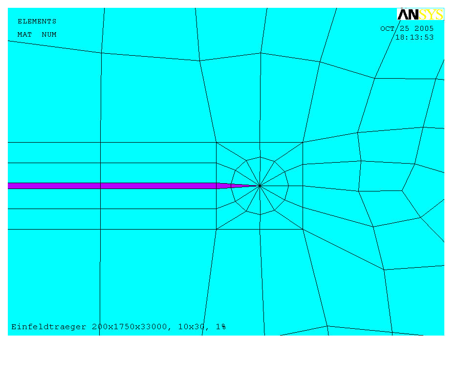

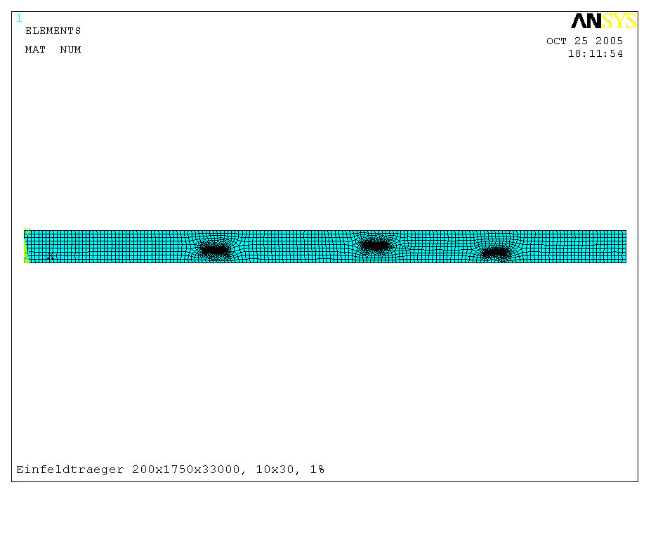

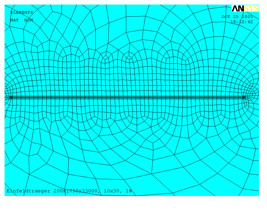

Ich habe folgendes Problem:
Ich modelliere einen Träger mit Rissen. Nun sind die Abmessungen doch sehr groß und die Risse relativ klein (Bild bsh001). Die Risse selber modelliere ich per Hand und die Elementgrößen sind vorgegeben. Den Bereich um den Riss lass ich mir automatisch meshen (amesh) - ich gebe nur mit esize die Elementgröße vor.
Das war bisher so und für kleine Trägerabmessungen hat auch alles wunderbar gefunzt - nun wird allerdings der Träger entsprechend größer, wie bereits oben angesprochen und ich bekomm ein deutlich zu feines Netz und viel zu viele Elemente...
Nun hab ich schon die Rissmodellierung etwas angepasst, aber immer noch nicht optimal - daran arbeite ich gerade.
Was mich viel mehr interessieren würde, gibt es eine Möglichkeit (bestimmt gibt es die), mit der ich nahezu quadratische Elemente generiere und dann automatisch die Elementgröße verändern lasse???? Die Elemente sollten wenns geht nach aussen - in den "unwichtigen" Zonen deutlich größer werden...
Ich danke euch und hoffe auf eure Tipps....

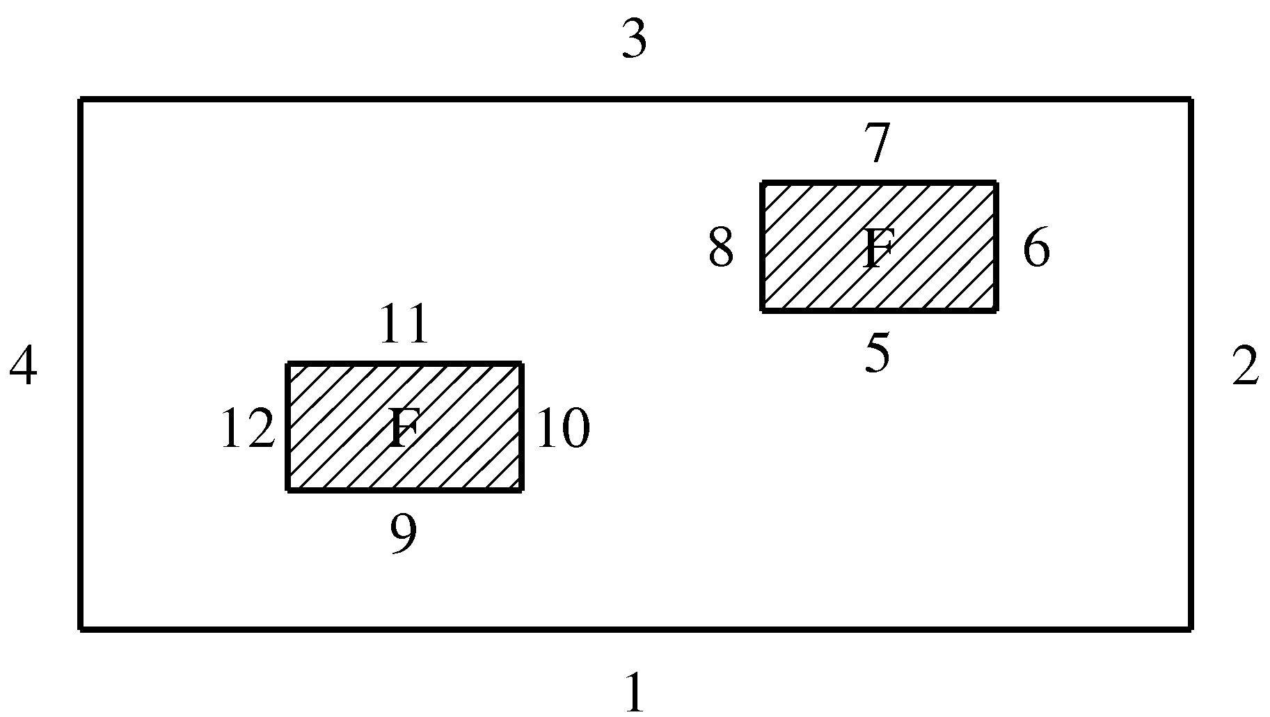

also so ganz versteh ich das immer noch nicht. Ich habe mal ein einfaches Beispiel hochgeladen.
Folgendes Vorgehen bis jetzt von meiner Seite:
1. Ich erstelle die Fläche mit den Linien 1,2,3,4 (Fläche A1)
2. Ich erstelle die Flächen mit den Linien 5,6,7,8 (A2) und 9,10,11,12 (A3)
3. Ich ziehe die beiden innenliegenden Flächen von der äusseren Fläche ab (es entsteht Fläche A4)
4. Ich bastel per Hand in die Fläche 2 und 3 meine Risse
5. Ich lasse Fläche 4 automatisch meshen
so - nun das "neue" Vorgehen:
Punkt 1-3 identisch
4. Ich selektiere alle Knoten, die auf den Linien 5-12 liegen und koppel sie irgendwie mit "cptinf" zusammen???? WIE? - dort gibt es ja immer "nur" einen Knoten und nicht mehrere übereinander - ich versteh das nicht...
5. Wenn also 5. funktioniert hat, dann bastel ich mir per Hand in die Flächen 2 und 3 ein feines Netz
6. Ich meshe den Rest (Fläche A4) mit einem groben Netz
ich hab keine Ahnung, wie das funktionieren soll....

das geht bspw folgendermassen:
erstellen der 3x Flaechen, dann:
ASBA,base,ALL,SEPO,DELETE,KEEP
wobei base= Nummer der grossen Flaeche/Area ist.
Erzeugte Areas teilen sich so nicht eine gemeinsame Linie an
Kante, sondern haben je Area eigene Linien -
auf jeder angrenzenden Kante findet man daher 2x Linien.
Dann einzelne Areas nach Wunsch fein/grob vernetzen.
Anschliessend mit einer der beiden Methoden,
CEINTF* oder MPC basiertem Kontakt verbinden.
*Korrektur: geeigneter Befehl ist CEINTF nicht CPINTF,
                sorry - auch in Vorangegangenem korrigiert.
