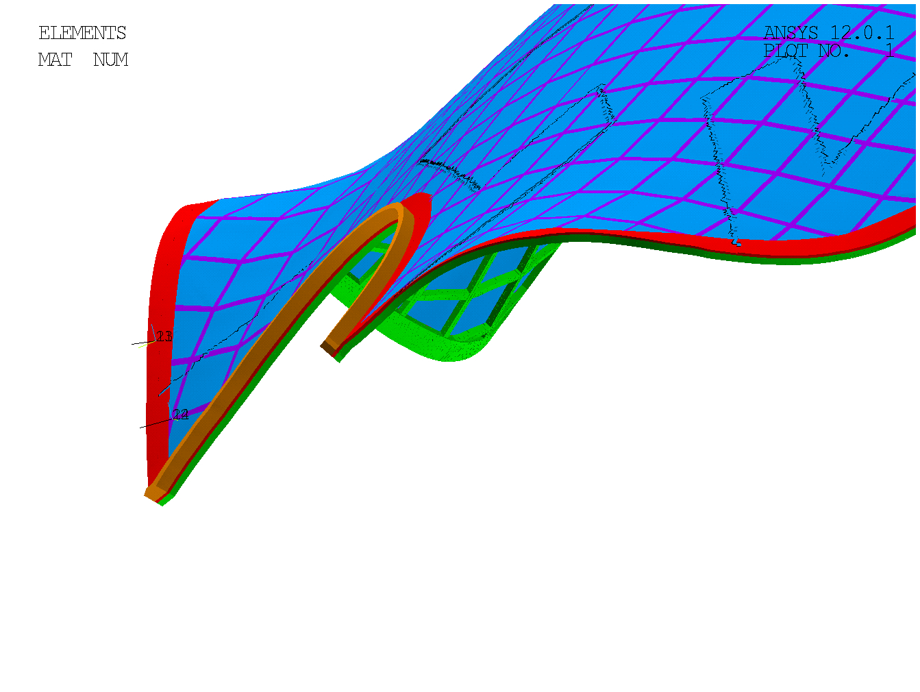

Wenn ein ebenes Potentialfeld (in x,y) vorliegt, kann man der z-Koordinate aller Knoten dieses Feldes den Wert des Potentials zuweisen. Damit ensteht ein "Potential-Gebirge". (Siehe Bild) Wegen der Beherrschung der verdeckten Elemente klappt das nur ordentlich mit Graphics Device: 3D.

Ich weiss, der Beitrag ist schon sehr alt, aber habe eine Frage und zwar sieht das Bild bei mir anders aus...
Habe aber keine Ahnung warum...

So etwas entsteht, wenn die ANSYS-Prozessabbruch-Abfrage bejaht wird. Man muss sie verneinen!
Außerdem steht im Quelltext, dass eine Anwendung nur mit dem Grafikgrät 3D sinnvoll ist.
