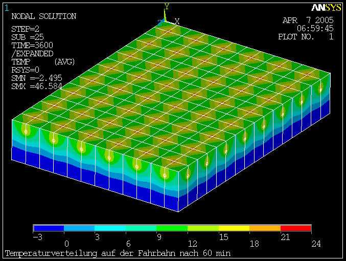

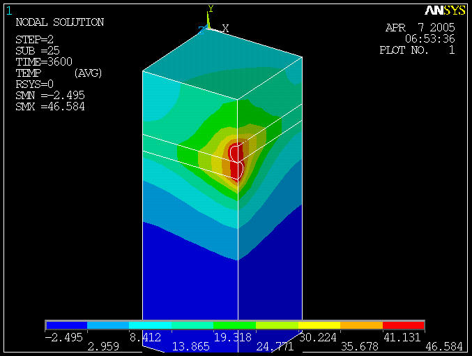

Wenn angenommen wird, dass an den Knoten des Bewehrungsgitters ein Wärmestrom eingeleitet wird, was technisch nicht möglich aber natürlich berechenbar ist, braucht unter Ausnutzung der Symmetrie nur ein Viertel des durch die Bewehrung begrenzten Teil-Volumens berechnet werden. Das Ergebnis zeigt ein angehängtes Bild.
Das Ergebnis kann dann mitels "/expand,..." beliebig oft aneinander gefügt werden, wie das obige Bild zeigt.
Der Quelltext ist beigefügt.

erstellt am: 07. Apr. 2005 07:24    Editieren oder löschen Sie diesen Beitrag!  <-- editieren / zitieren -->   Antwort mit Zitat in Fett Antwort mit kursivem Zitat    Unities abgeben: 1 Unity (wenig hilfreich, aber dennoch)2 Unities3 Unities4 Unities5 Unities6 Unities7 Unities8 Unities9 Unities10 Unities Nur für Anco 10 Unities + Antwort hilfreich
bewehrung_3D_3.txt
Es gelingt mir nicht, zwei Anhänge (Bild und Text) anzufügen.
Hier nun der Quelltext.
