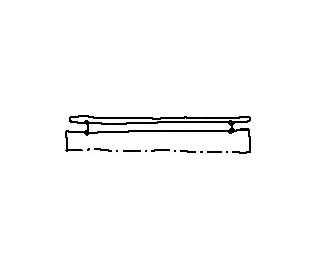

erstellt am: 04. Nov. 2004 20:54    Editieren oder löschen Sie diesen Beitrag!  <-- editieren / zitieren -->   Antwort mit Zitat in Fett Antwort mit kursivem Zitat    Unities abgeben: 1 Unity (wenig hilfreich, aber dennoch)2 Unities3 Unities4 Unities5 Unities6 Unities7 Unities8 Unities9 Unities10 Unities Nur für Tuttinator 10 Unities + Antwort hilfreich
kann man Bild mal als Paintbrush Skizze sehen, verstehe aus beigefuegtem Bild nicht ob es sich bei der Verbindung "Zwei Flächen mittels eines masselosen und starren Balkens" um Balken als Linenelemente BEAM (1x Knoten je Anschlussflaeche) oder SOLID Elemente(alle Anschlussquerschnittsknoten SOLID Balken anbinden) handeln soll.

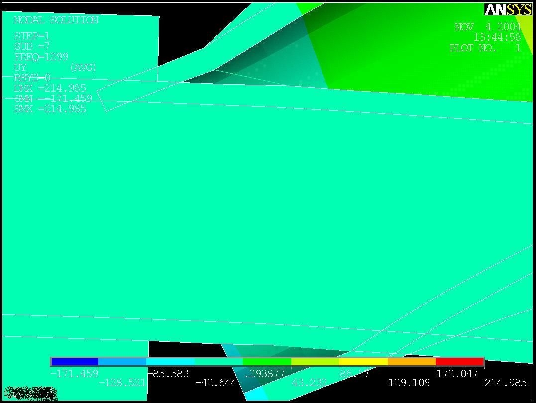

Hallo ife,
hier ist noch mal ein Bild. Also, ich habe zwei Flächen generiert diese anschließend zu Volumen extrudiert und diese dann mit Balkenelementen (Link1) verbunden. Also es entsteht dann sozusagen eine Welle mit eine darauf befestigten Hülse.
Den Balkenelementen habe ich eine Fläche von 1mm² und einen E Modul von 1000000000 N/mm2 zugewiesen um sie als "starr" zu modellieren.
Wenn ich jetzt eine Modalanalyse durchführe und mir anschließend die Eigenfrequenz der Hülse anzeigen lasse ist leider dennoch zu beobachten das sich die Balkenelemente dehnen.
Deswegen bräuchte ich einen Befehl um "den Balken dehnungs- und drucksteif zu schalten".Er soll sich aber ttrotzdem drehen können.
Danke für die Hilfe
mfG Tuttinator

erstellt am: 05. Nov. 2004 11:44    Editieren oder löschen Sie diesen Beitrag!  <-- editieren / zitieren -->   Antwort mit Zitat in Fett Antwort mit kursivem Zitat    Unities abgeben: 1 Unity (wenig hilfreich, aber dennoch)2 Unities3 Unities4 Unities5 Unities6 Unities7 Unities8 Unities9 Unities10 Unities Nur für Tuttinator 10 Unities + Antwort hilfreich
besteht Huelse/Welle aus SOLIDxx, oder aus PLANExx Elementen ?
Sind bestimmte Bereiche Huelse oder Welle zu fixieren, um Starrkoerperbewegung/modes zu unterdruecken ?
Welche Bewegungen sollen moeglich sein zwischen Welle, Huelse -
Welle/Huelse-Oberflaechen in festem radialen Abstand - frei beweglich in Umfangsrichtung gegeneinander, Typ Radiallager?
Gruesse,

erstellt am: 05. Nov. 2004 12:50    Editieren oder löschen Sie diesen Beitrag!  <-- editieren / zitieren -->   Antwort mit Zitat in Fett Antwort mit kursivem Zitat    Unities abgeben: 1 Unity (wenig hilfreich, aber dennoch)2 Unities3 Unities4 Unities5 Unities6 Unities7 Unities8 Unities9 Unities10 Unities
beides besteht aus Solid 45 Elementen.
Wenn man annimmt, dass die Welle fest ist sollen sich die Balkenelemente praktisch nur nach links bzw. rechts drehen können, ohne das sich ihre Lage ändert. Der Abstand Welle - Hülse kann sich dabei natürlich ändern. Eine Rotation nach hinten oder vorn habe ich durch die Definition von Displacements bereits unterbunden.

erstellt am: 09. Nov. 2004 12:14    Editieren oder löschen Sie diesen Beitrag!  <-- editieren / zitieren -->   Antwort mit Zitat in Fett Antwort mit kursivem Zitat    Unities abgeben: 1 Unity (wenig hilfreich, aber dennoch)2 Unities3 Unities4 Unities5 Unities6 Unities7 Unities8 Unities9 Unities10 Unities Nur für Tuttinator 10 Unities + Antwort hilfreich
wenn ich das richtig verstehe, soll sich die 'Huelse' in Achsrichtung auf der 'Welle' verschieben koennen, in Umfangsrichtung keine Verschiebung ggue Welle stattfinden.
Wobei eine Verschiebung in Achssrichtung bedingen wuerde, das sich dabei Huelsen (und/oder Wellen) durchmesser veraendert, da sich sonst kinematisch nichts bewegt - im Gegensatz ist bei zwei Platten die sich parallel zueinander bewegen sollen, diese Zwaengung nicht gegeben.
In beiden Faellen ist Realisierung der Kinematik mit LINK, wie schon von HeBe vorgeschlagen, naheliegend.
Da dieses Element eben fuer Stabtragwerke/Strukturen ohne Momentenuebertragung in den Anbindepunkten konzipiert ist*, hierbei sollte, wenn E-Modul und Querschnitt, Einheiten entsprechend angegeben, keine merkliche Abweichung im statischen Verhalten ggue starrem Balken auftreten.
* im Gegenteil CE bspw fuer momentbehaftete Anbindung BEAM-SOLID oder translatorisch/rotatorisch lineare Beziehung zwischen Knoten, CP fuer translatorisch/rotatorisch konstante Beziehung zwischen Knoten.
