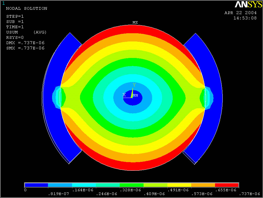

ich möchte nachdem die Vorpannung (Bild) über eine Temperaturerhöhung realisiert wurde  nun in die Kugel eine Kraft einleiten.  Dabei habe ich aber das Problem, dass sich die geschlossenen Kontaktelemente (conta173) wieder öffnen. Die Kugel wird über vier weiche 3D Federn festgehalten. Konvergenz tritt bei der zweiten Berechnung dadurch nicht an den Kontaktstellen auf, sondern wird über die Dehnung der Feder erreicht.
Schon mal herzlichsten Dank
Stefan

hast Du deine Rechnung mit der Restart Option weitergerechnet ?? Wenn nicht, dann verliert Ansys alle vorherigen Infos und beginnt einfach "jungfräulich" von Neuem.
Also nach Aufbringen der Vorspannung mit der Restart-Option (findest Du unter Solution) weiterrechnen. Dort kannst Du auch angeben auf welchem Substep du aufbauen willst. Wichtig: Die Temperaturlast muss auch weiterhin aufgebracht bleiben.
Frank
Mit Humor geht alles besser.......

Hallo Frank,
danke für deine schnelle Antwort. Habe jetzt gerade die Rechnung mit deinen Angaben noch einmal gestartet. Hat aber beim Start der Krafteinleitung wieder die Kontaktelemente geöffnet. O-Ton Ansys: "Contact element 12222 (real ID 1) status changes abruptly from contact (with target element 11685) -> no-contact".
Ich verstehe es so, dass es den Kontakt zu Beginn schon noch richtig gespeichert hat und ihn dann aber öffnet, warum auch immer ??
Die Temperatur ist weiterhin vorhanden, wurde nichts verändert, nur eine horizontale Kraft (sehr klein!!) aufgebracht.
