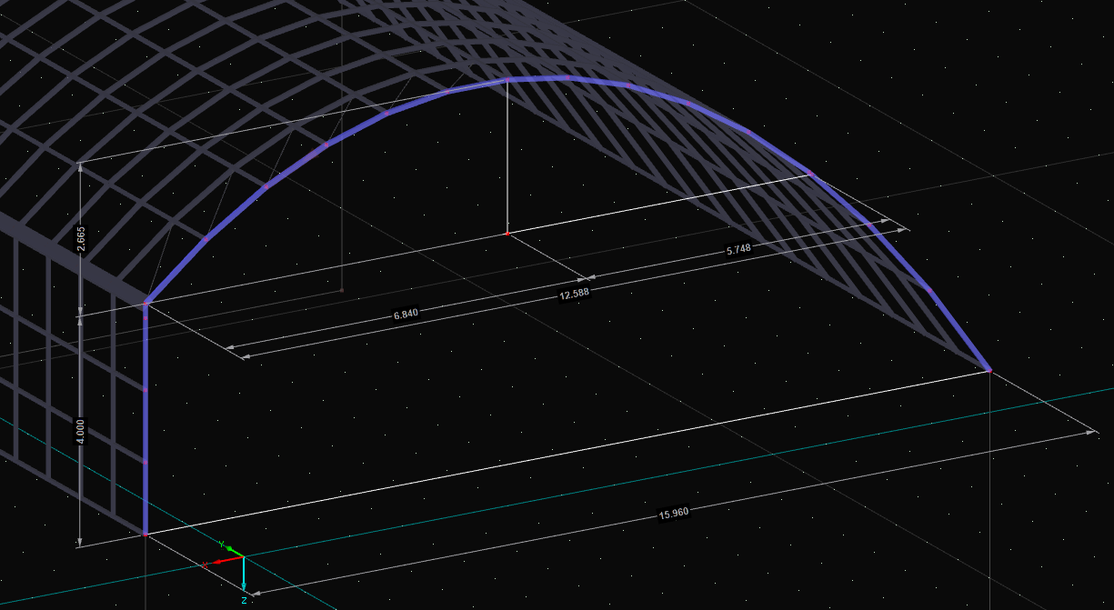

ich arbeite gerade im Rahmen einer Studienarbeit an der Windlastberechnung für eine asymmetrische Dachform.

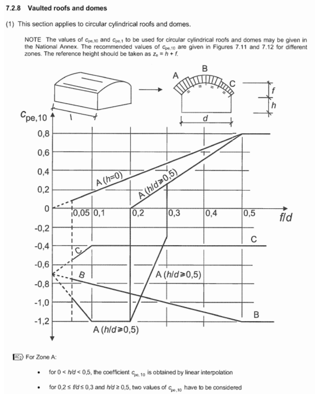

Dabei geht es konkret um den aerodynamischen Beiwert 𝑐𝑝𝑒. In der Literatur (Schneider, 25. Auflage, S. 3.40) gibt es zwar eine Berechnungsvorlage, aber die passt leider nicht wirklich auf meine Geometrie.
Ich habe euch mal einen Screenshot aus RFEM und einen Auszug aus der EN 1991-1-4:2005+A1:2010 (E) angehängt.
Hat jemand vielleicht einen Tipp, wie man in so einem Fall am besten vorgeht bzw. wie man den 𝑐𝑝𝑒 für so eine Dachform sinnvoll ansetzt?
Würde mich sehr über einen Hinweis freuen, danke euch schon mal!

bei RFEM wäre RWIND zu empfehlen.
Damit geht es wohl am besten...
