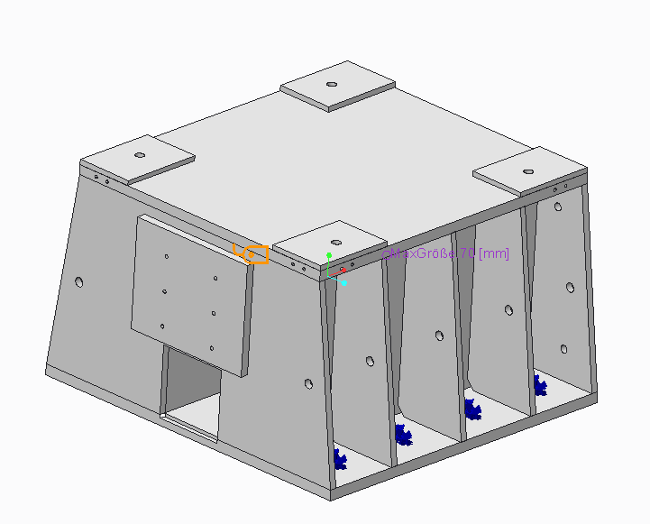

Anbei mal ein Bild, falls ihr die Konstruktion mal sehen wollt. Dann kann man sich das besser vorstellen

könntest Du bitte die Geometrie (nicht vereinfacht) im STEP-Format hochladen? Falls erlaubt, natürlich.

unterbau_asm.stp
Wenn es weiterhilft könnt ihr gern das Model mal anschauen. Anbei als Step-Datei.

Original erstellt von Engi:
... Also hab nochmal geschaut was ich so vereinfacht habe und hab gemerkt dass ich zwar die Schweißnähte durch Haftbedingung ersetzt habe, was keinen großen Unterschied macht (hab ich geprüft), aber habe die Fasen für die Schweißnähte nicht entfernt. Somit war die Kontaktfläche zwischen den Platten kleiner als sie mit Schweißnaht ist... Das hat meine oberen Frequenzen nach oben verschoben.
Die Kontaktfläche ist hier nicht relevant. Das vergessene Gewicht der Schweißnähte hat die (zumindest die tiefsten) Eigenfrequenzen nach oben getrieben. Deine oben angegebenen Frequenzen sind somit zu hoch. Allgemein gilt: Die höhere Masse senkt die Eigenfrequenzen, die höhere Steifigkeit hingegen treibt die Eigenfrequenzen nach oben. Darum möchte man möglichst leicht und steif bauen, damit die gefährlichen (z.B. bei Brücken) tiefen Eigenfrequenzen umgangen werden.
Mittels Konvergenzkurven (Beispiel oben, wäre egal für welche Eigenfrequenz ausgewertet) kannst Du deutlich erkennen, dass Tetraeder mit dem linearen Ansatz zu steif sind. Quadratischer Ansatz ist schon deutlich besser usw. Die Software spielt dabei keine Rolle, wenn man die Problematik versteht.

danke für Antworten. Das hört sich Sinvoll an was du schreibst. Ich habe das Modell angeschaut was du mir zurückgeschickt hast. Und auch durchgerechnet, abgesehen von der Mehrschritt-Konvergenz hab ich das zuvor auch so gemacht. Doch bei dem Modelll kommen ganz andere Frequenzen raus, was daran liegt, was ich später gemerkt habe, dass es keine Platten mehr waren sondern innen alles mit Material ausgefüllt wurde.(Mach mal einen Schnitt durch das Model). Vielleicht ist durch die Konvertierung was verändert worden. Dadurch ist die Masse 3 mal so groß und die Frequenzen dem entsprechend viel kleiner.

Tatsächlich. Die Geometrieumwandlung hat einen Hohlraum "geschluckt". Damit ist die höhere Masse doch ganz plausibel
