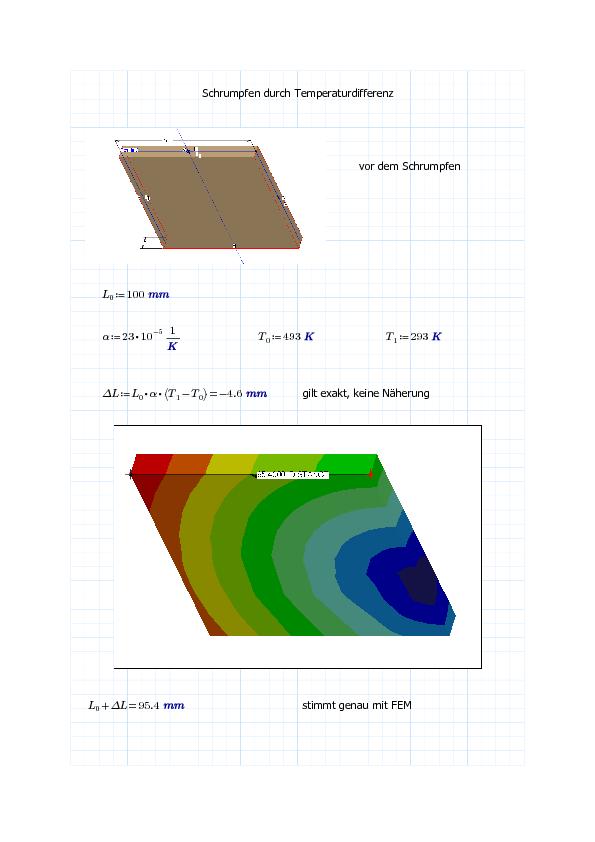

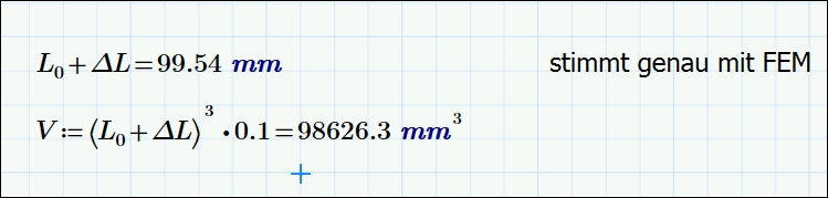

vol_delta_t.pdf
die Volumenformel ist nicht exakt.
Die Längenschrumpfung wird einwandfrei berechnet (anbei).
Gruß Paul

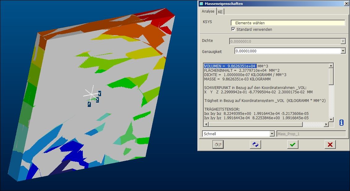

erstellt am: 30. Jul. 2015 17:02    Editieren oder löschen Sie diesen Beitrag!  <-- editieren / zitieren -->   Antwort mit Zitat in Fett Antwort mit kursivem Zitat    Unities abgeben: 1 Unity (wenig hilfreich, aber dennoch)2 Unities3 Unities4 Unities5 Unities6 Unities7 Unities8 Unities9 Unities10 Unities Nur für Shor-ty 10 Unities + Antwort hilfreich
Hier noch die Volumenberechnung des mittels FEM geschrumpften Modells (Dein Ergebnis stimmt).
