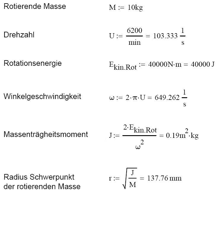

folgende Problemstellung:
Eine Zentrifuge hat die Angabe Ekin = 40000 Nm (Rotationsenergie).
(rotierende Masse 10 kg, Schwerpunktradius 137 mm, Drehzahl 6200 U/min)
Nun stoppt die Zentrifuge abrupt (aus welchen Gründen auch immer)
und das gesamte Gehäuse (160 kg) dreht sich ein paar mal um sich selbst durch die
frei werdende Energie.
Kann ich "irgendwie" auf ein Moment oder eine Kraft umrechnen,
um damit ein Gefühl für die auftretende Belastung zu bekommen ?
Meine bisherigen bescheidenen Energiebetrachtungen waren leider nicht sehr erfolgreich.
Wer kann hier helfen ?

die Einheiten stimmen schon. Die Masse muß man sich verschmiert auf einer Kreisbahn vorstellen.
Und diese Kreisbahn hat eben den Radius. Vielleicht muß man das Ganze von hinten aufrollen: Das Gehäuse dreht ja 2mal (laaut Versuch). Welches Moment wäre hierfür erforderlich? Vielleicht ist das ein Ansatz.

137mm Schwerpunktradius ist eindeutig.
40kNm wird mit diesen Werten jedoch weit überschritten. Ich komme auf 79119Nm, also fast das Doppelte, und  würde daher zunächst dringend empfehlen, weitere Versuchen nur noch von einer Position hinter einer massiven Schutzwand zu verfolgen
Das Drehmoment zum Abbremsen der Rotation berechnet man mit dem -> Drallsatz. M = J * Delta_omega / Delta_t. Offenbar ist es größer als die Reibung der Gehäusefüße auf dem Boden. Für das dort übertragbare Drehmoment ist deren Abstand von Bedeutung. Um die gegebene Masse in z.B. 1 s abbremsen zu können, käme bei µ=0,1 rund 1,5 m als benötigter Reibradius für die Füße raus. So groß ist er wohl nicht, und das Gehäuse dreht sich ja auch weg.
Da muss man halt sanfter bremsen.

erstellt am: 14. Aug. 2014 02:01    Editieren oder löschen Sie diesen Beitrag!  <-- editieren / zitieren -->   Antwort mit Zitat in Fett Antwort mit kursivem Zitat    Unities abgeben: 1 Unity (wenig hilfreich, aber dennoch)2 Unities3 Unities4 Unities5 Unities6 Unities7 Unities8 Unities9 Unities10 Unities
Habe mal meinen Rechengang zur Ermittlung des Radius angehängt. Sollte da ein Fehler drinstecken ?

Nein, ich hab mich verechnet; hatte den Faktor 1/2 bei omega² vergessen. Sorry. Alles gut. Kannst wieder hinter der Schutzwand hervorkommen

Hallo Roland,
vorerst bleibe ich hinter der Schutzwand
Auf jeden Fall muß ich einen Zeitraum annehmen, in dem das Ganze abläuft.
Dann werde ich mit dem Drallsatz wohl weiter rechnen...
Vielen Dank erstmal.

Was du da machst, ist im Grunde ein Kupplungsvorgang mit anschließender Bremsung.
Sobald die Zentrifuge in das Gehäuse 'einkuppelt' ergibt sich zunächst eine neue gemeinsame Drehzahl, da sich das Trägheitsmoment um die Trägheit des Gehäuses erhöht.*
[I] w<eingekuppelt> = ( J<zentrifuge> * omega<zentrifuge> + J<Gehäuse> * omega<gehäuse> ) / ( J<zentrifuge> + J<Gehäuse> )
Mit omega<Gehäuse> = 0
Aus dieser Drehzahl bremmst du jetzt in einer bestimmten Zeit vollständig auf 0.
[II] L = ( J<gehäuse> + J<Zentrifuge> ) * delta omega<eingekuppelt> = M * delta t
Das M suchst du, dafür bräuchtest du aber das delta t - Jetzt hilft wieder die Energieerhaltung:
Das Gehäuse hat eine Gewisse Steifigkeit. Da die Dämpfung bei Stahl ziemlich niedrig ist, kannst du davon ausgehen, dass die Rotationsenergie beim ersten Stoß vollkommen in Verformungsenergie umgewandelt wird.
[III] E rot = E torsionfeder = 0,5*D*phi²
D ist die Torsionssteifigkeit des Gehäuses.
Um dein Gehäuse den Winkel phi zu verdrehen, brauchst du ein gewisses Moment.
Das trägst du jetzt in [II] ein und bekommst auch noch die Bremszeit.
EDIT: * Ansatz eines unelastischen Drehstoßes. Ob das so stimmt, kann man im Grunde nur rausfinden, in dem mann die Ursache für das stecken bleiben der Zentrifuge kennt.
