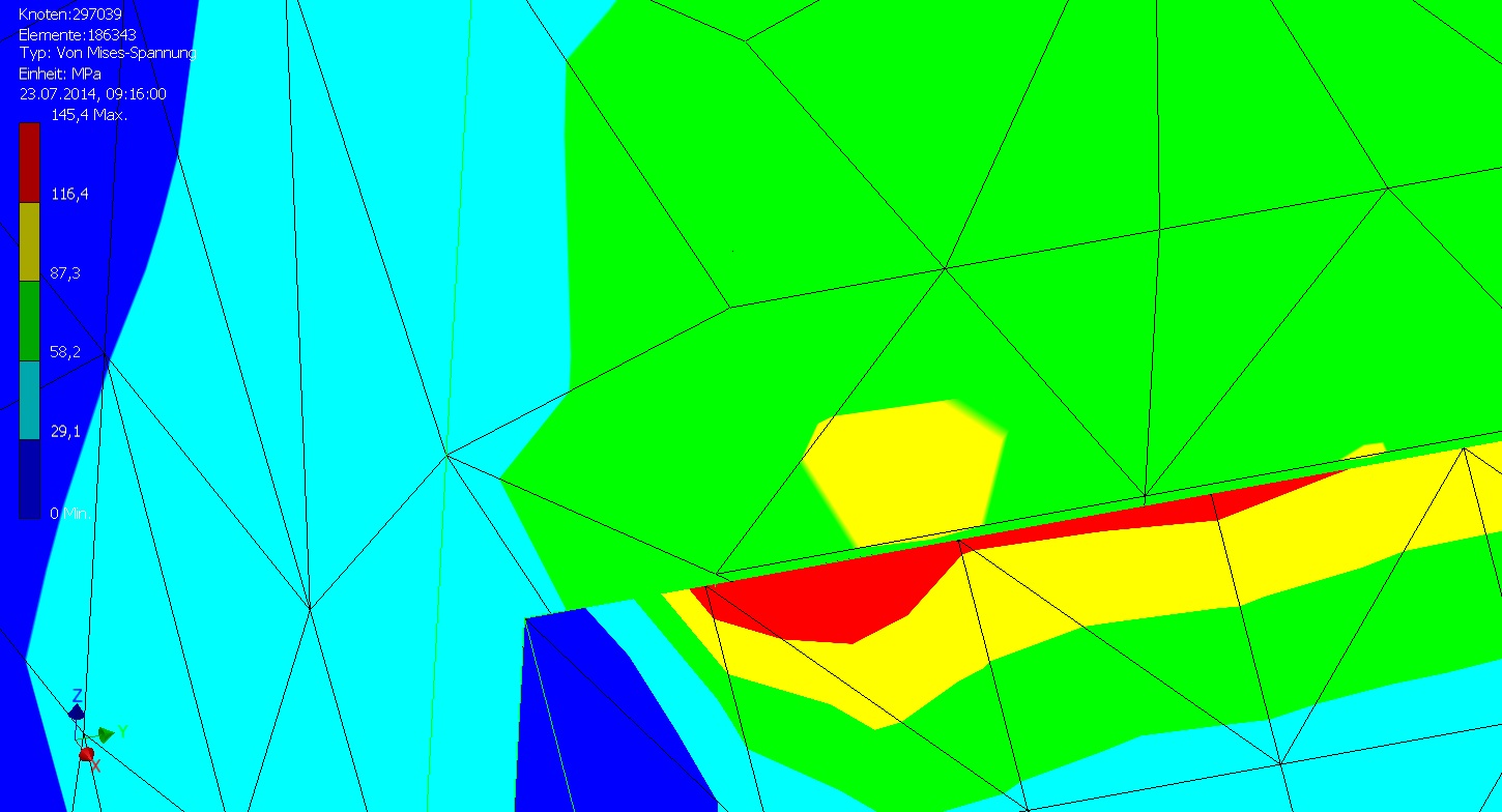

ich führe gerade eine FEM-Analyse durch und bekomme an bestimmten Stellen hohe Spannungen. Wenn ich mir das Netzt in diesem Bereich anschaue sehe ich das Netz es schlecht generiert ist. Leider kann ich nur automatisch vernetzten. Ich weiß noch aus Uni-Zeiten das man bei solchen Netzten vorsichtig sein muss. Ich erinnere mich, dass man besonders bei "flying nodes" vorsichtig sein muss. Unter flying nodes verstehe ich Knoten, die zwischen Elementen "hängen" und daher für Berechnungen ungeeignet sind. Ist das so richtig? Kann ich solchen Berechnungsergebnissen trauen?
Weiß jemand was die genaue Def. von "flying nodes" sind und was hier mit den Berechnungsergebnissen zu tun ist?
Zu diesem schlechten Netz kommt noch hinzu, dass es sich hier um eine Schweißnahtstelle handel und ich weiß nicht wie meine FEM-Software solche Bauteilbereichne rechnerisch erfasst.
Was sagt ihr so aus Erfahrung? (Ich habe noch nicht so viel praktische Erfahrung)

Wie soll man Dir helfen, wenn Du nicht einmal angibst, mit welchem Programm Du arbeitest?
Da gibt es bestimmt Einstellmöglichkeiten, die ein gutes Ergebnis möglich machen...
Du solltest Dich auch mal mit der Forensuche vertraut machen.
Beispiel:
http://ww3.cad.de/foren/ubb/Forum101/HTML/008167.shtml
Da das eine Sache der Definition ist, solltest Du die Hilfe zu Deinem Programm studieren.
Ich würde darunter Knoten verstehen, die nicht vernetzt wurden.
>>...an bestimmten Stellen hohe Spannungen
Das ist nicht unbedingt eine Sache schlechter Vernetzung.
Es kann sich einfach um "schlechte" Geometrie handeln wie Knicke und scharfe Kanten.
Jeder Konstrukteur weiß, dass man Kanten verrunden sollte.
Generell sollte man jede Art von Unstetigkeit vermeiden.
Dein Bild gibt dazu leider keinen Aufschluss.
