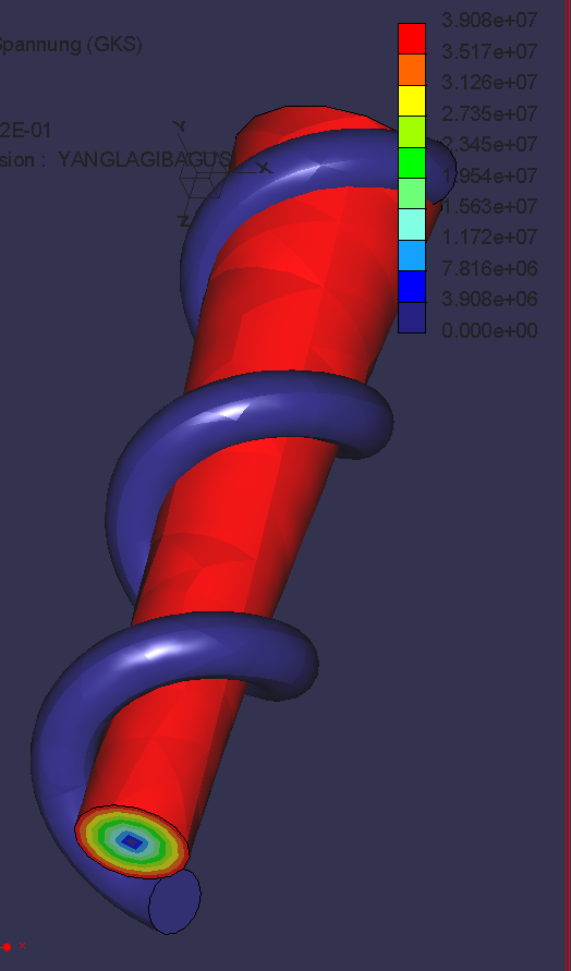

viele Dank für Ihre Antwort. Ich denke, dass ich ein Problem mit den Randbedingungen habe.
Ich habe nur für ein Draht von erster Lage mit FEM berechnet. Mein Dozent hat gesagt, dass Creo Simulate ist besser, da die Elementgröße nicht beschränkt sind. Ist das richtig?
Wenn ich die Welle dreht, gibt es die Ergebnisse nur an die wickelte Lage. Der Zentraldraht gibt es sich 0 Werte. Wenn ich zum Beispiel die Verformung oder Spannung zwischen der Draht und Zentraldraht,was kann ich als Randbedingungen machen?

Das sieht schon gut aus.
wahrscheinlich mußt Du ein Lücken-Element mit Reibung zwischen die beiden Drähte einbauen.

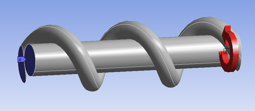

viele Dank für Ihre Antwort. Was ist eigentlich Lückenelement? Ich habe ein Moment an einer Seite der biegsame Welle aufgebracht, aber nur der Zentraldraht dreht sich. Die Außerdraht ist unbewegt. Warum ist das so?

Ich würde schätzen, auf dem umwickelten Draht ist keine Verspannung drauf oder die Kontakte sind nicht korrekt definiert.
Ich kann auch einen Denkfehler haben, aber in deinem Bild sieht es so aus als würdest du den äßeren Draht abwickeln statt zu spannen (wenn der Momentpfeil in die richtige Richtung zeigt).
MfG Wolfen

was meinen Sie eigentlich bei 'die Kontakte sind nicht korrekt definiert'?
Wie kann ich machen, damit ich die Lücken-Elemente zwischen die Drähten bilden kann?

man muss in der Software definieren welche Flächen einen Kontakt haben oder noch in Kontakt kommen.
Wenn dies nicht Fall ist, bewegen sich die Körper als währen die anderen nicht da.
Ich würde den ganzen Thread am besten ins "PTC-Simulationslösungen" verschieben lassen. Dort können dir die Mitglieder besser helfen...z.B. bei den Kontakten helfen.
