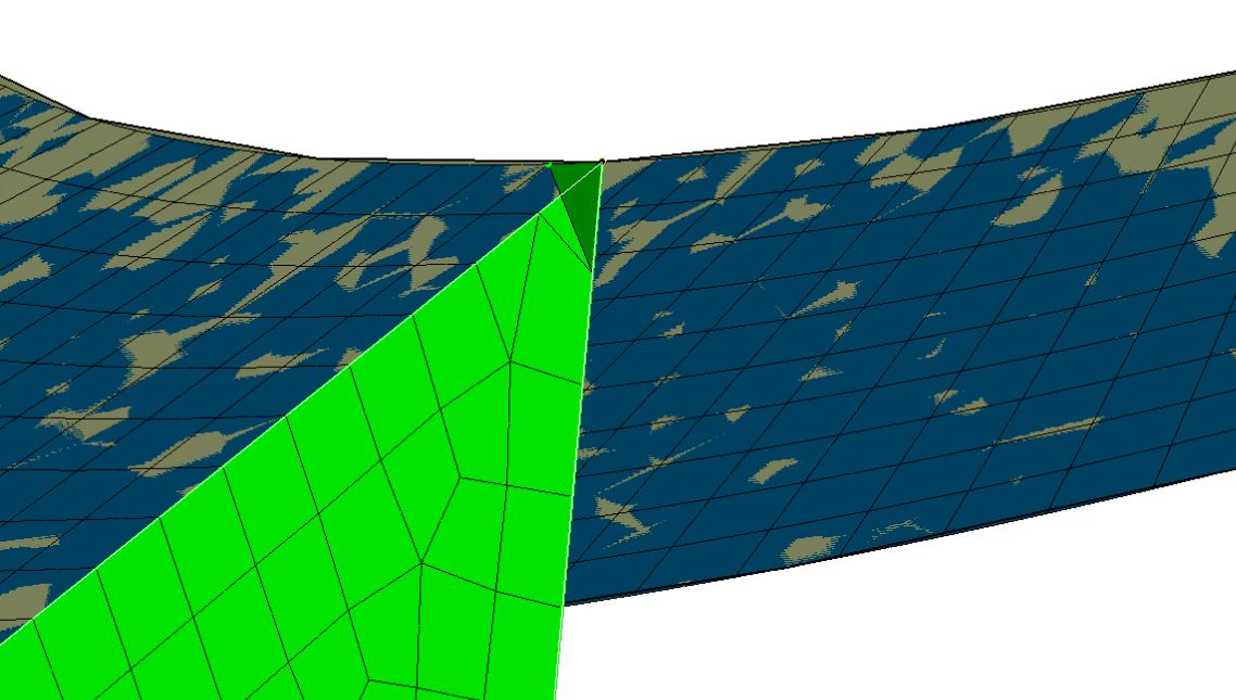

ich habe bei der Netzerfassung ein Problem. Am besten kann ich es im Bild zeigen (s.Bild) woran könnte das liegen?
des weiteren wäre es super, wenn jemand mir sagen könnte, wie man kreisprofile in catia V5 feiner darstellen kann??
Ich bedanke mich jetzt schon, für die tollen und schnellen antworten

Kann sein, dass deine CAD-Geometrie nicht ausreichende Genauigkeit hat was später die Vernetzung erschwert?
Grüße, Moe

wenn ich zuerst die Rippe vernetze und dann die obere Fläche, dann passiert das nicht. Ich wollte es kurz hier erläutern. Aber trotzdem danke für den Hinweis.

derartige Unstetigkeiten treten des Öfteren auf. Lass dich dadurch nicht aus der Ruhe bringen. Du kasst dies mit Funktionen wie Paste, Align, Move etc. reparieren und somit die Conectivität sowie die CAD-Struktur ordnungsgemäß herstellen. Wie ich sehen ist die Geometrie am FE noch angebunden. Dies würde ich auch beibelassen bis das Netz seine endgültige Gestalt annimmt. Funktionen wie Origin können da eine grosse Hilfe sein.
