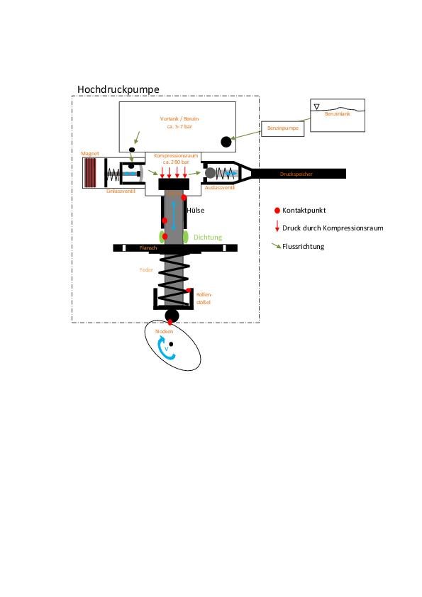

Skizze_Pumpe.pdf
sorry das ich erst jetzt antworte, aber am Wochenende war mal wieder viel los!
Hier habe ich mal ein Skizze von der Hochdruckpumpe angehängt.
Kurz mal zur Funktion...
Das Benzin kommt aus dem Benzintank durch die Benzinpumpe zum ich nenne es hier mal Vortank geführt. Die Benzinpumpe bringt das Benzin hier auf einen Druck von ca. 5 bar.
Zunächst öffnet dann das Einlassvenil das durch einen Magneten gesteuert wird. Anschließend findet die Kompression im Kompressionsraum statt durch die Hubbewegung des Kolbens (Auwärtsbewegung). Hier ist der Druck wesentlich höher (ca. 200 bar).
Das Auslassventil öffnet und führt den Kraftstoff zum Druckspeicher.
Hier wird dann der Kraftstoff für den Verbrennungsraum zur Vefügung gestellt.
Ich möchte halt gerne die Kräfte berechen die am Kolben angreifen (in der Skizze die ROT makierten Punkte). Eine eventuelle Schieflage des Kolbenskann durch maximale Ausnutzung der Toelranzen bei der Fertigung und Montage entstehen.
Die unter anderem sind:
an der Hülse wo der Kolben zwischen geführt wird, an der Dichtung, an der Feder, Stößel/Nocken, gegendruck aus dem Kompressionsraum usw.
Ich hoffe es ist jetzt besser verständlich?!

Sehe ich richtig, dass du eine Analyse nur für die Unterbaugruppe um Kolben brauchst wobei die Belastung der Druck im Kompressionsraum ist?
Grüße, Moe
zumsurfen
Sehen Sie sich das Profil von zumsurfen an!   Senden Sie eine Private Message an zumsurfen  Schreiben Sie einen Gästebucheintrag für zumsurfen
Beiträge: 32
Registriert: 01.11.2011
SolidWorks Premium 2010
erstellt am: 23. Jul. 2012 14:37    Editieren oder löschen Sie diesen Beitrag!  <-- editieren / zitieren -->   Antwort mit Zitat in Fett Antwort mit kursivem Zitat    Unities abgeben: 1 Unity (wenig hilfreich, aber dennoch)2 Unities3 Unities4 Unities5 Unities6 Unities7 Unities8 Unities9 Unities10 Unities
Original erstellt von farahnaz:
Im Prinzip richtig erkannt!
Also die Kraft Einleitung beginnt unten am Nocken der den Kolben nach oben bewegt, diesen aber automatisch durch die Nockenbewegung einen kleinen seitleichen Stoß mit gibt...
Da ich gewisse Toleranzen in der gesamten Baugruppe habe, bekomme ich  gewisse Querkräfte im worst case!
Diese Querkräfte möchte ich gerne ermittelen!?

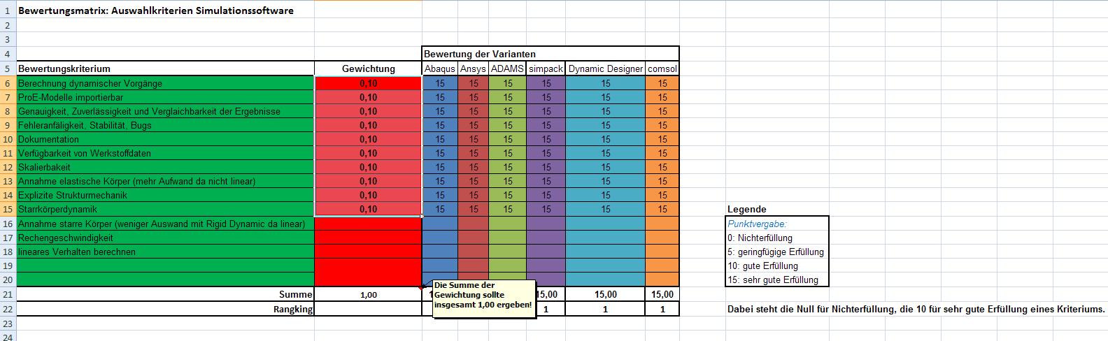

Ich möchte eine Bewertungsmatrix für die Auswahl einer geeigneten Software für meine Problemstellung
erstellen. Habt ihr das Bewertungskriterien die ma einfließen müssen?
- Genauigkeit, Zuverlässigkeit und Vergleichbarkeit der Ergebnisse
- Fehleranfälligkeit, Stabilität, Bugs
- Bedienbarkeit
- Fähigkeiten Pre-/Postprozessor
- Skalierbarkeit
- Rechengeschwindigkeit
- Dokumentation
- Preis/Leistungs-Verhältnis
- Verfügbarkeit von Werkstoffdaten
- Qualität von Service, Hotline, Support und Schulung des Anbieters

Skizze_Pumpe.pdf
@all
ich bin immer noch am recherchieren nach einer geeigneten Software...
Nochmal meien Aufgabenstellung zusammengefasst:
Ich möchte die Kolbenbewegung simulieren. Folgendermaßen ist die Funktion...
Krafteinleitung beginnt am Nocken über den Stößel bis hin zum Kolben. Dieser verdichtet dann bis auf ca. 280 bar der OT (obere Todpunkt) ist erreicht. Anschließend geht der Kolben wieder abwärts bis zum UT (unteren Todpunkt) ist erreicht. Skizze ist nochmal hier beigefügt im Anhang! Hilft vielleicht bei der Vorstellung.
Hier vor Ort habe ich Abaqus und Ansys. (Jedoch nicht alles an Solver)
Fragt sich nur welchen ich bräuchte...
Weitere Softwares die ich in betracht ziehe sind: ADAMS, simpack, comsol und dynamic designer!

Original erstellt von Callahan:
- Bedienbarkeit
- Skalierbarkeit
- Dokumentation
Nach welchem Kriterien sollte ich generell meine Bewertungsmatrix aufbauen...
Nach allgemeinen Anfoderungen an ene Software oder eher nach meinen Zielen die ich Verfolge. Doch wohl eher das zweite, oder?

Original erstellt von zumsurfen:
Eine Software muss IMMER nach den individuellen Bedürfnissen und Anforderungen beurteilt und ausgewählt werden.
habe mal ein paar Punkte von dir aufgenomen, welche kann ich getrost rauslassen? (siehe Anhang)
Man sollte wahrsheinlich auch nicht zuviele Punkte hineinfließen lassen, oder?
