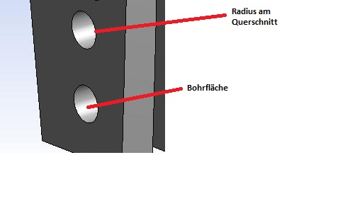

ich weiß nicht genau wie ich die Verbindung Bohrung-Bolzen lagern soll. Es geht nur um das physikalische bzw. mechanische Verständnis der Problematik. Sollte ich am besten am Raidus des Querschnitts der Bohrung fest fixieren oder eher an der Bohrfläche selbst, wo der Kontakt herrscht (s. Anhang)?

Also ein Bolzen liegt ja immer nur auf der Hälfte der Bohrungsoberfläche auf.
Vielleicht hilft dir das weiter.
