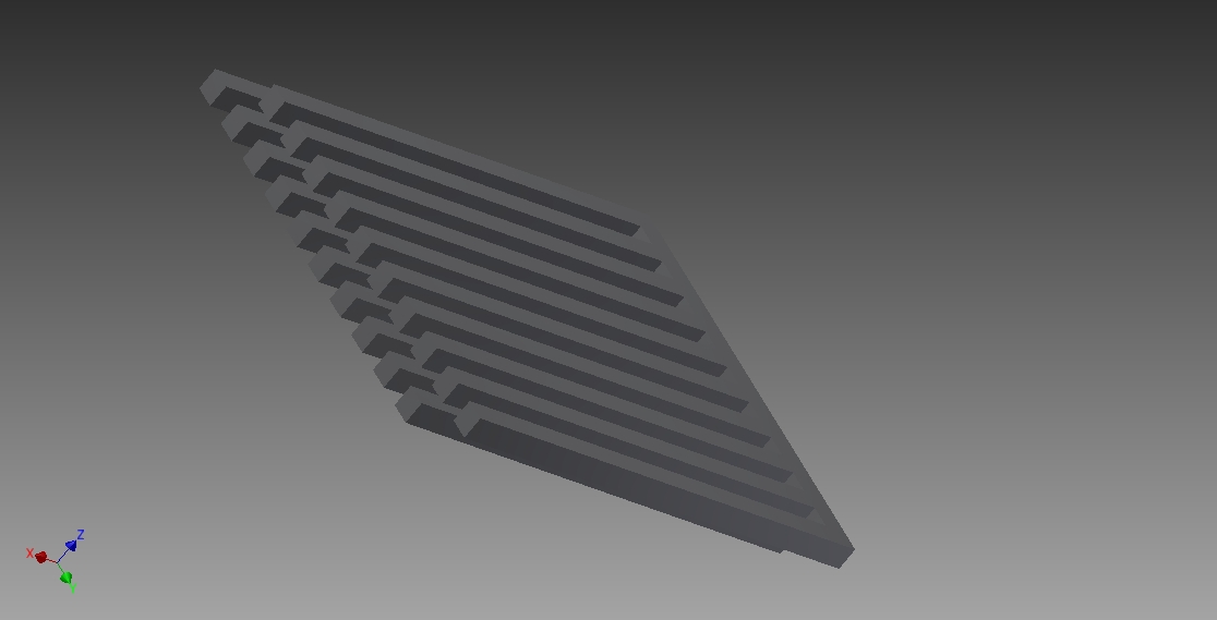

ich bin relativ neu im Bereich FEM und bräuchte nun für ein Projekt eine Simulation:
Hierbei geht es im Grunde um eine Positionsmessung mittels Kapazitätsänderung. Hierzu sind die Kammelektroden wie auf dem Bild (http://ww3.cad.de/foren/ubb/uploads/birnee/Baugruppe3.jpg) hoffentlich zu sehen gegenüber mit einem leichten Versatz angeordnet.
Um jetzt die Dimensionierung der Elektroden genauer einschätzen zu können würde ich das ganze gerne simulieren. Am besten wäre es natürlich wenn es möglich wäre auch zu simulieren wie sich eine Positionsänderung auf die Kapazität auswirkt.
Ist das mit einem FEM-Programm (in 3D?) überhaupt möglich und für einen Einsteiger wie mich zu schaffen?
Ja - aber welches Programm steht Dir denn zur Verfügung?
Das hängt von Deinen Vorkenntnissen und Deiner Lernfähigkeit ab.
Du solltest auf jeden Fall auch andere Methoden in Betracht ziehen, um Deine Simulationsergebnisse auf Plausibilität zu prüfen.
