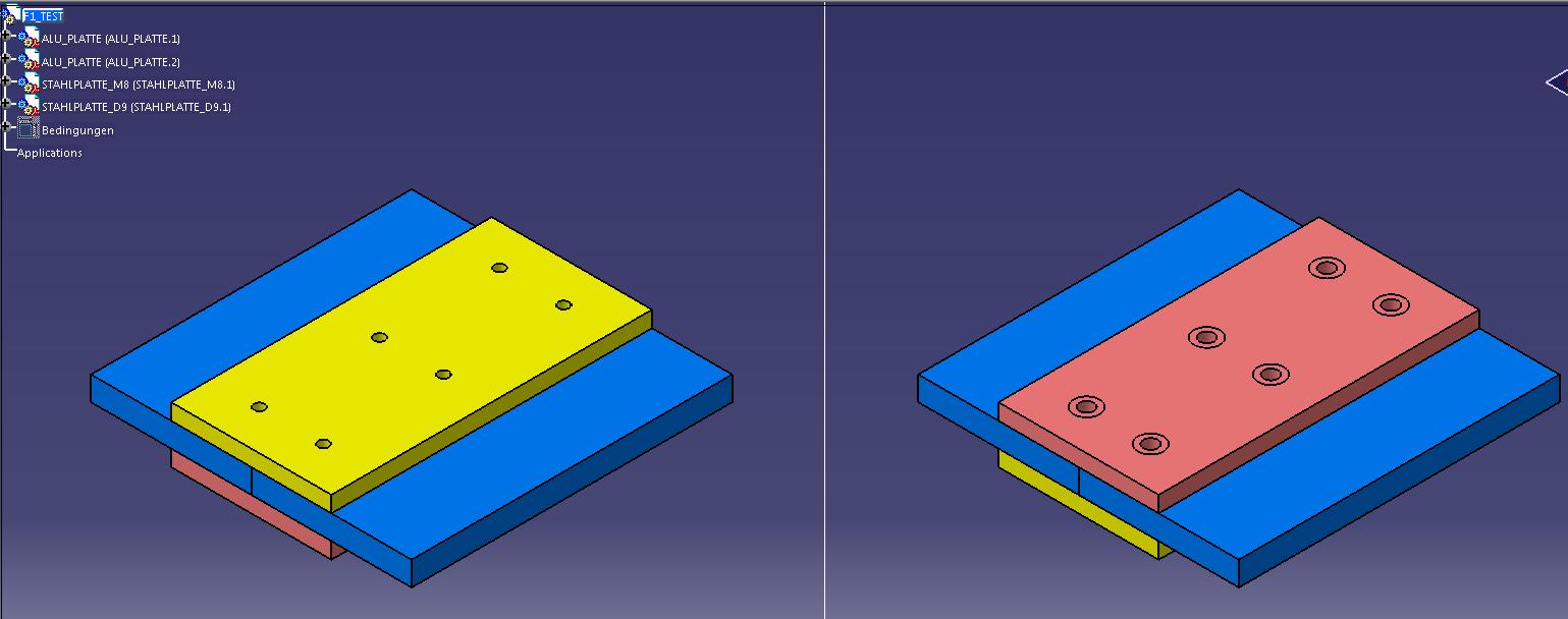

HALLO ZUSAMMEN,
VIELLEICHT KANN MIR JEMAND MIT FOLGENDEM PROBLEM HELFEN?!?
ICH MÖCHTE ZWEI ALUPLATTEN MITTELS ZWEI STAHLPLATEN VERBINDEN. IN DEN ALUPLATTEN HABE ICH JEWEILS 3 DURCHGANGSLÖCHER MIT DURCHMESSER 9. IN DER EINEN STAHLPLATTE HABE ICH EBENFALLS DURCHGANGSLÖCHER D9. IN DER ANDEREN DANN EBEN 3 GEWINDE M8.
WIE MUSS ICH DIE FEM VERBINDUNGEN AUSFÜHREN UM EIN MÖGLICHST REALITÄTSNAHES ERGEBNISS ZU ERALTEN??
ANBEI EIN BILD WIE MEIN KLEINES PRODUCT AUSSIEHT.
ROT IST DIE STAHLPLATTE MIT DEN DURCHGANGSLÖCHERN, GELB IST DIE STAHLPLATTE MIT DEN GEWINDEN. BLAU SIND DIE ALUPLATTEN.
MEINE IDEE, FIXER FLÄCHENKONTAKT ZWISCHEN DER ROTEN STAHLPLATTE UND DEN ALUPLATTEN. KONTAKTBEDINGUNG ZWISCHEN DEN ALUPLATTEN UND DER GELBEN STAHLPLATTE. UND EINE KONTAKTBEDINGUNG ZWISCHEN DEN BEIDEN ALUPLATTEN.
VIRTUELLE BOLZEN ZWISCHEN DEN BEIDEN STAHLPLATTEN. ALS STÜTZELEMENT DIENT EINE KONGRUENZVERBINDUNG ZWISCHEN DEM GEWINDE UND DEN DURCHGANGSLÖCHERN IN DER ANDEREN STAHLPLATTE.
SCHON MAL VIELEN DANK IM VORRAUS.
PS: WÄRE EINE GLEITBEDINGUNGEN ZWISCHEN DEN ALUPLATTEN UND DER GELBEN STAHLPLATTE BESSER?!?! WO LIEGT HIER GENAU DER UNTERSCHIED?
GRUSS TOM

gruezi,  prinzipiell ist es nicht zielführend, so etwas ohne guten grund mit FEM zu lösen. da kommt mit an sicherheit ghrenzender wahrescheinlichkeit nix verwertbares bei rum.
was bezweckst du mit der rechnung?
gruss,
der rechenschieber.

HALLO,
MIR GEHT'S ALLGEMEIN DARUM WIE ICH EINE SCHRAUBENVERBINDUNG MIT DREI ÜBEREINANDERLIEGENDEN PLATTEN DARSTELLEN KANN.
ZWEI PLATTEN IST JA KEIN PROBLEM ABER MIT DREI PLATTEN WEISS ICH NICHT WIE ICH ES RICHTIG ANSTELLE.
