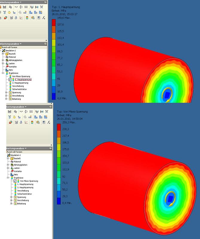

Wie auf den Bildern ersichtlich ist, habe ich einen Rundstab und ein Vierkantprofil auf Torsion und auf Biegung berechnet. Zur Kontrolle habe ich dann noch die maximale Spannung von Hand nachgerechnet und bin dabei auf ein (für mich) erstaunliches Ergebnis gekommen.
Der von Hand errechnete Wert von 147 Mpa bei einem Rundstab (D40) der mit 1850 Nm auf Torsion belastet wird ist mit dem Ergebnis der 1. Hauptspannung vergleichbar. Die Von Mises Spannung liegt weit darüber.
Wieso ist das so ? Nach meinem Verständnis ist die Von Mises Spannung ja nicht anderes wie die Vergleichsspannung nach der Gestaltänderungshypothese. Solange nicht noch zusätzlich zur Torsionsspannung eine Belastung hinzukommt müsste diese doch gleich groß sein wie die Hauptspannung?

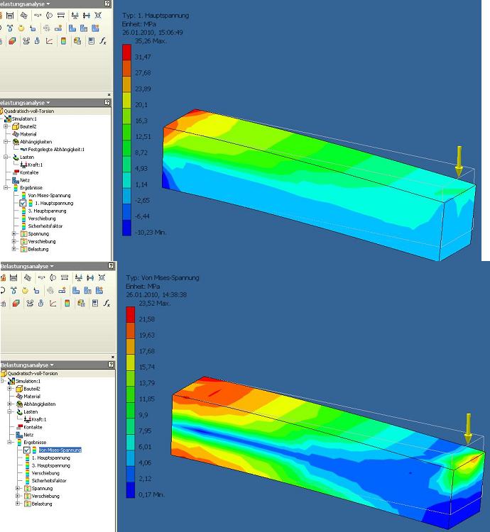

Um so mehr war ich verwundert, dass der von Hand errechnete Wert von 24 Mpa bei einem Vierkantprofil (50x50), der mit einem Biegemoment von 500 Nm belastet wird, wiederum mit dem Ergebnis der Von Mises Spannung vergleichbar ist und hier die 1. Hauptspannung wesentlich höher liegt.
Erhöht der Solver von Autodesk bei Schubspannungen die Vergleichsspannung künstlich oder wie kann ich mir diese Ergebnisse erklären ?
Schwachpunkte am Modell sind ja bei allen Spannungsergebnissen gleichermaßen zu erkennen, aber auf welchen Wert sollte ich Für die Festigkeitsberechnung (einsatzgehärteter und Vergüteter Stahl) bei welchen Fällen dann mehr Vertrauen ?

Also zunächst solltest Du einmal die allgemeine Formulierung der v.Mises Vgl.-Spannung nehmen:
sv = sqrt(sx**2 - sx*sy +  sy**2 + 3*txy**2), wobei sx = sy = 0. Daraus ergibt sich für die Schubspannung die Du errechnet hattest auch die vom Programm berechnte Vgl.-Spannung.
So, das zweite ist die Hauptspannung. Du kannst nicht nur S1 ansetzen, sondern mußt auch noch S2 in Betracht ziehen. Für den reinen Schubspannungszustand sind beide betragsgleich, S1 = txy, S2 = - txy. Setzt man beide in die Gleichung SvM = sqrt{0.5*[(s1-s2)**2 + (s2-s3)**2 + (s1-s3)**2] } mit s3 = 0 ein, so ergibt sich
sv = sqrt [ 3 S1**2].

Vielen Dank erstmal für deine Antwort.
Leider kann ich mit deinen Gleichungen nicht viel Anfangen.
Kannst du mir bitte in einfacheren Worten erklären warum die Vergleichsspannung bei meiner Schubbelastung fast doppelt so hoch ist wie die theoretische Torsionsspannung. ?
Auf welchen der beiden Werte muss ich wann achten, wenn ich wissen will wann die Streckgrenze des Material erreicht ist ?

Uff, das zu beschreiben ist jetzt mühselig und sprengt den Rahmen. Schau mal - geht am schnellsten - bei Wikipedia vorbei, einmal unter Vergleichsspannung und dann auch unter Hauptspannung, evtl. auch unter dem Mohrschen Spannungskreis.
Zur Bewertung muß man alle Komponenten (Normal- und Schubspannungen) betrachten, allein die Vergleichsspannung reicht nicht aus.

Im zweiten Beispiel hast Du eine Überlagerung aus Querkraft und Biegung. Wenn man die Haupspannung zur Beurteilung heranzieht dann muß man auch die Richtung kennen. Auch hier gilt das auch die 2. Hauptspannung nicht unterschlagen werden darf. Besser ist da die Darstellung als Trajektoren.
Zur Kontrolle sollte man die Biegespannungen (Normalspannung) heranziehen und auch mal die Schubspannungen betrachten.
In den meisten Vorschriften wird die Einhaltung der Normal, Schub- und Vergleichspannungen gefordert.
