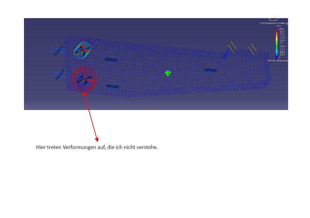

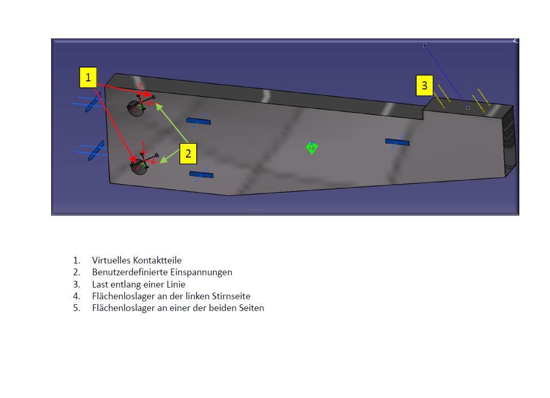

ich setze mich gerade mit CATIA V5 FEM auseinander. Dazu habe ich mir das Buch FEM mit CATIA V5 vom Hanser Verlag gekauft.
Bei einem Beispiel kann ich mir aber die entstehenden Verformungen nicht erklären.
Dabei wird eine Platte auf einer Seite über ein Flächenloslager und zwei virtuelle Teile eingespannt (Um auch hier die Verformungen und die Hertzsche Pressung berechnen zu könen. Auf der anderen Seite wird die Platte unter einem bestimmten Winkel belastet.
Soweit so gut, aber die entstehenden Verformungen und das Modell könnt ihr euch in den angehängten Bildern anschauen.
Dasselbe Modell mit starren virtuellen Teilen bringt realistischere Ergebnisse.
Vielen Dank im voraus.
