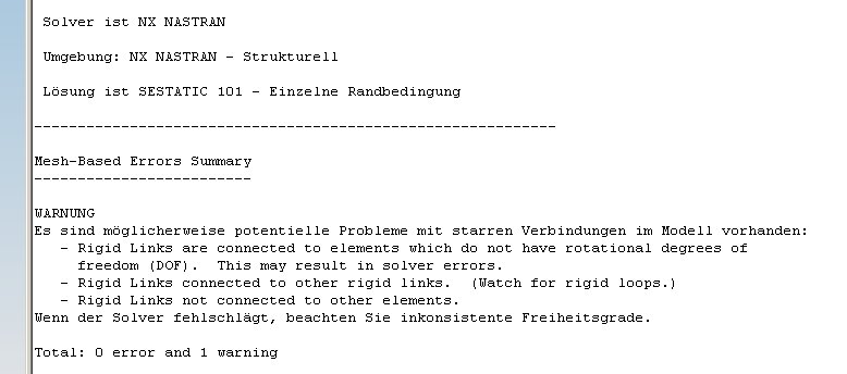

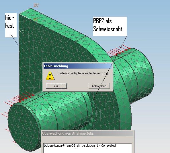

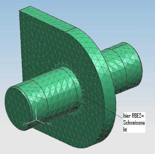

ich brauche Hilfe, mein Modell bestehend aus 2 Teilen ist mit Hilfe von RBE2 Elementen "geschweisst".
Ich bekomme keine Resultate, die Meldung "FEHLER IN ADAPTIVER GITTERBEWERTUNG" kann ich nicht auswerten und beheben. Die RBE2 Elemente haben die Möglichkeit sich um die X-Achse zu drehen (5xFest 1Frei), die potentielle Probleme mit starren Verbindungen (siehe Anhang) kann ich auch nicht auswerten und beheben - wie soll ich mein Modell aufbauen damit die Modellierung der Schweissnaht an "runden" Teilen funktioniert? (Modelle aufgebaut aus flachen Elementen haben keine Probleme erzeugt)

Die Schweißnaht einfach modellieren!?
Und noch einen Tip, NX ist absolut schlecht ins Deutsche übersetzt und sollte im englichen Sprachmodus verwendet werden.  Ausserdem (das ist meine Meinung) sollte man sich im Bereich FEM generell in der englischen Sprache bewegen. Gerade bei NX werden dann auch die Fehlermeldungen logischer und man kann die auch in der NX-Nastran- bzw. in der NX-Hilfe leichter ausfindig machen.
Grüße Maik
