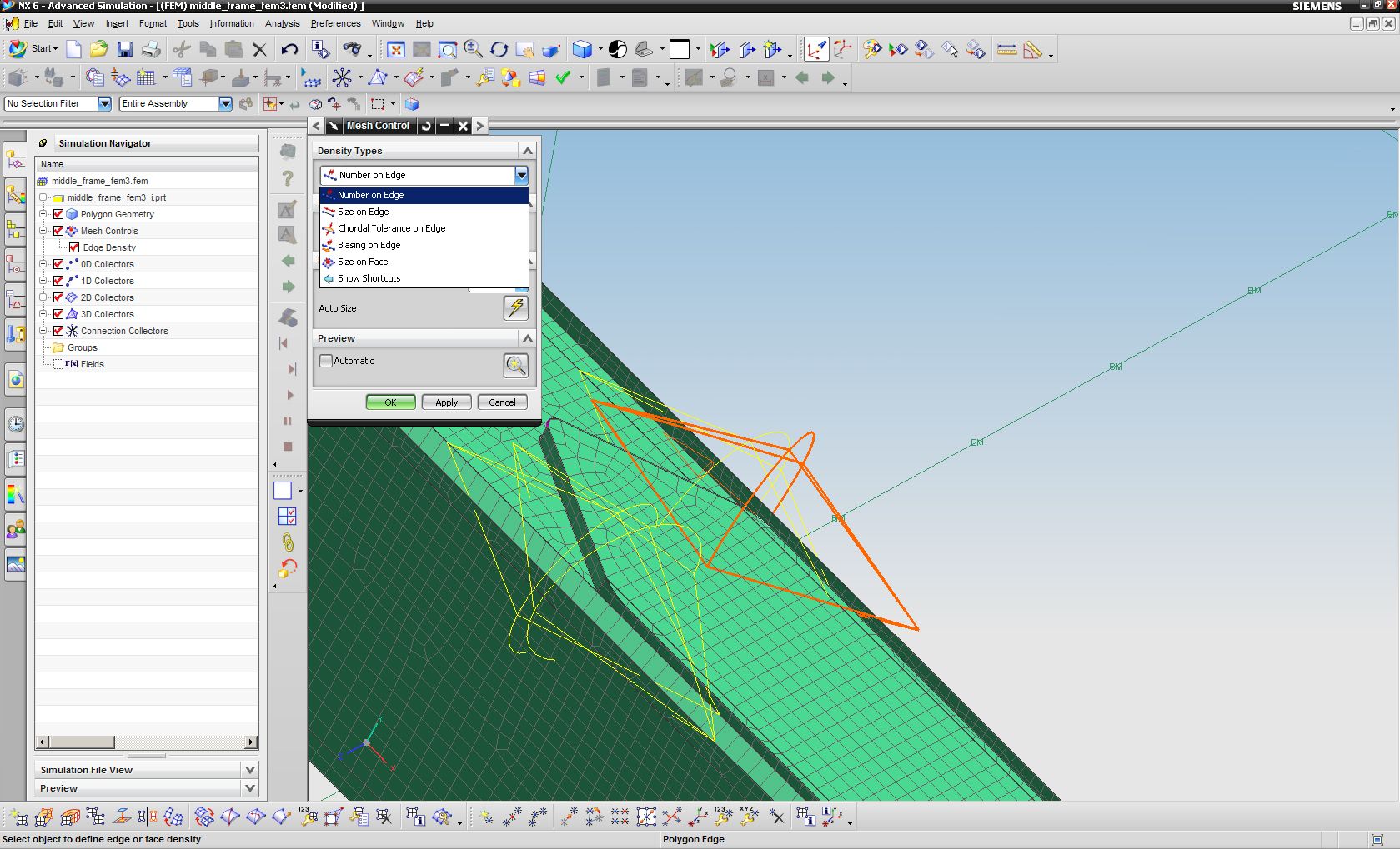

Wer kann mir bei folgendem Problem helfen?
Möchte die Edge density Type, Edge density und face density im Attribute
Editor einstellen.
Wo muss ich die Einstellungen eingeben, da sich die Menüs ab NX4 verändert haben? Danke vorab

Edge Densitys auf dem Display sichtbar machen und dann den jeweiligen den du ändern willst doppelklicken. That's it! Nicht beirren lassen, der Screenshoot ist aus NX6.
