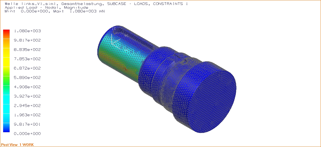

ich bin gerade dabei eine Berechung einer Welle zu erstellen.
Im ersten Durchgang habe ich mit einem groben Netz gerechnet und alles war wunderbar.
Dann habe ich das Netz lokal verfeinert und nochmal gerechnet, mit dem Resultat das nur noch die applied load als Ergebniss dagestellt werden kann. Woran kann das liegen?

Welches Programm?
Screenshot?

Ach mensch, habe ich vergessen zu schreiben:
UGS Nx4, Solver: Nastran 4.1
Die ganzen Berechnungen vorher haben alle gute Ergebnisse geliefert, nur nach der letzten Verfeinerung des Netzes werden keine richtigen Ergebnisse mehr ausgegeben (siehe Screenshot). Ich habe auch an den Solverparametern nichts verändert.

arbeite mit NX5 und NX-Nastran 5.0. Bei mir passiert das immer wenn das Programm "Out of Memory" gegangen ist. Da hilft nur ein Neustart der SW. Was Anderes fällt mir auf Anhieb nicht ein.
Falls du es schon gefunden hast, dann Poste es bitte mal. Advanced Simulation Themen sind hier nämlich rar gesät...!
Gruß, Maik

Hallo Ihr,
ich habe auch mit NX5 und Advanced Simulation geareitet, aber dieses Problem ist mir neu. Vielleicht habe ich eine neuere Version von NX5 verwendet. Eventuell fehlt Euch ein patch?
