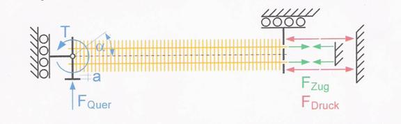

ich habe ein kleines Problem ein Ersatzmodell zu erstellen.
Es handelt sich dabei um 2 Spannseile die mit eine Zugkraft beaufschlagt sind und Glieder die über die Spannseile geschoben sind und zusammengedrückt werden.
Am Ende des Tragwerks, was eine Balkenstruktur ähnelt greift eine Querkraft an und versucht den "Balken" auszulenken.
Wie kann ich dieses Modell mechnisch beschreiben in Abhängigkeit von der Zugkraft und Druckkraft sowie der Länge.
Habe schon einiges Versucht, z.B. Spannbeton als Vergleich herangezogen, komme aber auf keine zusammenhängende Formel, die die Biegesteifigkeit des Modells beschreibt.
Hat von euch einer eine Idee, wie ich das Problem berechnen könnte? Am besten erstmal ohne FEM!

Hallo patr23,
vielleicht hängst du mal ein Bild an.
Gruß Devastator

Hier mal ein Modell.
Gruß[IMG][/IMG]
