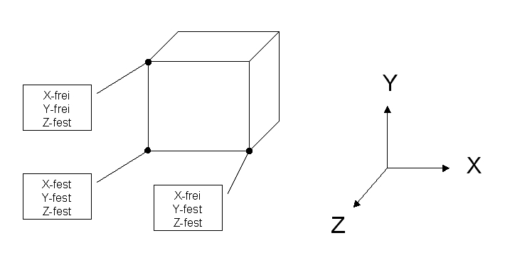

3.Lagern sie eine Würfel statisch bestimmt!

Zu 3. Entweder mittels einer festen Einspannung, so dass alle Freiheitgrade "fest" sind. Oder auf einer seite mit einem Festlager und auf der anderen Seite mit einem Loslager.

Hab mir auch mal ein paar Gedanken darüber gemacht. Ich muss einfach die 6 freiheitsgrade (3 rot. ROTX, ROTY, ROTZ und die 3 translatorischen x, y, z) fest machen. Das ganze habe ich jetzt mit 6 Loslagern gemacht, die ich an den 3 unteren Ecken befestigt habe. Es gibt noch eine Möglichkeit mit 3 Festlagern.

Es müßte doch aber auch mit einer festen Einspannung gehen. Die ist in x-, y- und z-Richtung fest und verhindert Torsion am Einspannpunkt.

zu 3. Es gibt mehrere Möglichkeiten. Statisch unbestimmt heißt im dreidimensionalen Raum, dass es 6 Unbekannte gibt. Denn im 3D-Raum ergeben sich aus dem Kräfte- und Momentengleichgewicht 6 Gleichungen. Und mit 6 Gleichungen kann man nun mal 6 Unbekannte eindeutig lösen.
Drei Festlager gehen nicht, da die 9 Unbekannte haben und damit der Würfel statisch unbestimmt ist.

Hallo MichiO,
wenn mit Punktlagerungen, dann würde ich den Würfel an drei Eckpunkten festhalten, Bild anbei (hier nur translatorische Freiheitsgrade).
