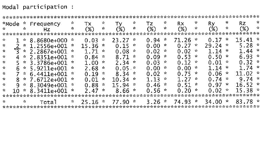

habe gerade eine Tabelle bekommen mit den Eigenfrequenzen eines Bauteils. In Weiteren Spalten tauchen Begriffe wie "Tx (%)" usw. auf (siehe Bild).
Leider kann ich mit diesen Prozentwerten nicht anfangen. Klar für mich ist dass es sich um Rotatorische und Translatorische Bewegungen geht, aber was sind 100% und wieso ist am Ende der Tabelle eine Summer der Spalten in Prozent?
Wäre euch sehr dankbar für eine schnelle Antwort.

Da Du bei Eigenfrequenzanalysen keine absoluten Verschiebungen erhälst, würd ich mal darauf tippen, dass hier die Verschiebungsanteile in Prozent angegeben werden um die Verformungscharakteristik ableiten zu können.

Klingt Logisch,
dann müsste aber zumindest die Summe der Translatorischen Verschiebungen bei einer Frequenz 100% ergeben! Das tut es aber überhaupt nicht ....
