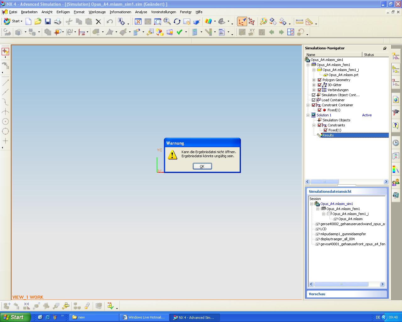

Guten Tag, everyone
nachdem der Rechner lange Zeit berechnet hat, habe ich diese Fehler bekommen. Aber in der Information steht keine Fehler. Was soll ich machen, um diese Fehler zu lösen?
Vielen Dank im Voraus
          Solution Model Setup Check Error Summary
Solver ist NX NASTRAN
Umgebung: NX NASTRAN - Strukturell
Lösung ist SEMODES 103
Mesh-Based Errors Summary
Total: 0 error and 0 warning
Material-Based Errors Summary
Solution-Based Errors Summary
Load/BC-Based Errors Summary
NASTRAN Model Setup Check completed

Ist das vielleicht wieder ein Problem mit Pfad-/Dateinamen?
Leerzeichen, deutsche Umlaute und Sonderzeichen aussser -_ sollte man vermeiden.
Nicht alles, was Windows erlaubt, wird auch von der Anwendung verstanden.

Hallo Herr Schulze,
ich danke Ihnen für Ihre Antwort Ich habe schon mein Problem gelöst. Wegen einer falsche Kontakt konnte Ergebnisdatei ungültig sein.
danke Ihnen noch mal
