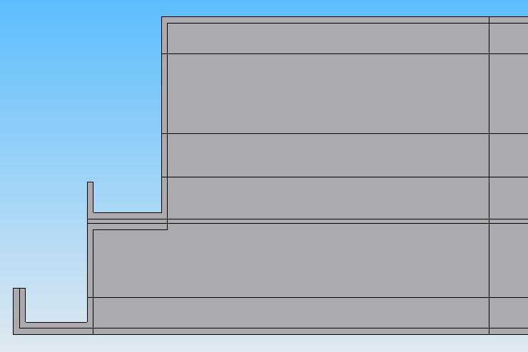

jedesmal wenn ich versuche meine 260 solids zu vernetzen, bekomme ich nach ca einer stunde vernetzens die Meldung "Mesher aborted".
Die Geometrie ist aus Solid Edge importiert (Assembly), FE Software ist Femap 9.2 mit NX5 als Solver. Am Ende sind es so 1,2 mio elemente die er mir macht.
Hat irgendjemand ne Idee?

Die Geometrie ist bereits sehr vereinfacht. Sie besteht eigentlich nur noch aus lauter verschiedenen Quadern...
Meine Geometrie besteht im Wesentlichen aus 5 Teilen, die den selben Querschnitt haben und aus jeweils 52 Solids aufgebaut sind. Mache ich ein Assembly aus zwei, bzw. 3 oder 4 dieser Querschnitte, habe ich kein Porblem beim vernetzen. Erst wenn alle Sechs Teile zusammengebaut sind, bricht der Mesher ab :-(
Die Vernetzungsparameter sind dabei immer die selben.
An was kann das leigen? Danke

Kanst du mal ein Bild von deinen Solids posten und schreiben, mit welcher Elementart du vernetzen willst?

sorry, dass es so lange gedauert hat, bis ich reagiert habe, aber ich war beruflich unterwegs.
Ich hänge zwei Bilder von meiner Struktur an. Isgesammt sind es 7 Baugruppen mit genau dem Querschnitt. Sie haben alle verschiedenen Tiefe (von 25mm bis 700mm).
Die kleinste erkennbare schicht auf den Bildern hat eine stärke von 1,5 mm.
ich hoffe, dass jemand damit was anfangen kann und mir weiterhelfen kann. Danke!

Also, ich habe die Bilder nicht wirklich kapiert, aber folgendes:
Wenn es dünnwandige Bauteile (aus Blechen) sind, sind Schalenelemente viel effektiver als Tets.
Wenn es Volumenelemente sein müssen:
Orthogonale Bauteile lassen sich leicht extrodieren (2d nach 3d) und haben als Volumenelemente dann viel weniger Hexaeder als verleichbar feine Tets.
Mit Femap kann man Midsurfaces erstellen lassen und die dann mit Schalenelementen vernetzten. Das wird wohl der beste Weg in deinem Fall sein.
Hoffe, das hilft.

Danke für den Tipp!
Ich habe versuche, die beiden dünnsten Solids über midsurfaces zu ersetzen. Hat auch geklappt. Nun habe ich schöne Hexaeder Elemente.
Folgendes Problem habe ich: Den Rest der Konstruktion vernetze ich wie zuvor ganz normal mit Tets, dazwischen liegen meine Hexs. Natürlich stimmt das netz der Hex und Tets nicht überein, da ich sie nicht auf einmal vernetzt habe -> Resultat, ich die Analyse des Wärmedurchgangs funktioniert loischerweise an dieser Stelle nicht.
Mit sicherheit muss ich die bauteile mit den Tets und die Midsurfaces mit den Hexs auf einmal meshen, aber ich weiß nicht, wie ich das anstellen kann mit FEMAP.
Noch eine Frage am Rande: Wenn ich eine mehrere aneinanderliegende Solids habe, und diese in einem Befehl vernetze, ist es dann normal dass ich nodes bekomme, die übereinander liegen und welche ich zuerst mergen muss?
