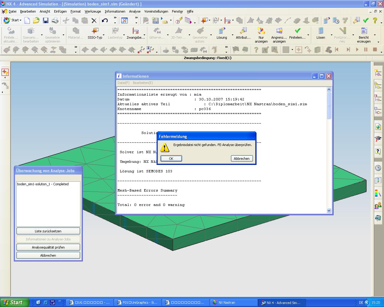

Hallo im Forum,
ich habe ein Problem mit NX 4 und NX Natran, das wie im folgenden Bild gezeigt hat.
Vielen Dank im Voraus!!
Miaomiao

Nun, da sich bislang niemand zu Wort gemeldet hat, werde ich mal versuchen, ein wenig weiter zu helfen.
Ich kenne mich halbwegs mit der Installation/Konfiguration von NX4 aus, kenne aber NX Nastran nicht.
Das eine Meldungsfenster sagt, die Simulation sei gelaufen.
Das andere Fenster sagt, es wurde kein Ergebnis gefunden.
Diese widersprüchliche Aussage gilt es aufzulösen.
Ich nehme mal an, Du hast eine Standard-Installation unter WinXp.
1) Hast Du die NX-Protokolldatei ( siehe Hilfe-Menü )als Textdatei gesichert?
Oder kannst Du sie unter C:\temp als nx*.syslog identifizieren?
Das wäre sehr hilfreich für die weitere Fehlersuche.
Oder kannst Du den Fehlerfall binnen kurzer Zeit reproduzieren?
Die NX-Protokolldatei führt unter anderem alle Variablen an, mit denen NX konfiguriert wurde.
2) Hast Du denn mit der jetzigen Installation überhaupt schon mal das Ergebnis einer erfolgreichen Simulation sehen können, oder ist das jetzt der erste Anlauf?
3) Pfade und Zugriffsrechte ?
Liegen alle temporären Dateien unter C:\temp bzw. einem Unterordner mit Vollzugriff für "Jeder" , oder z.B. in Deinem persönlichen "temp"?
4) Kannst Du unter C:\temp andere Hilfsdateien - eventuell vom Solver - identifizieren, die plausibel machen, dass die Simulation tatsächlich erfolgreich gelaufen ist? Möglicherweise liegt ja dort das Ergebnis, kann aber aus noch unbekanntem Grund nicht von NX erkannt werden.

Hallo Herr Schulze,
da meine Kollegin zurzeit gerade in Urlaub ist, versuche ich mal ein paar ihrer Fragen zu beantworten. Zu 3., 4. kann ich nix sagen, aber das muss dann mal nachgeprüft werden. Zu 1. und 2. und allgemein:
1. Der Fehlerfall ist absolut reproduzierbar. Einfach ein Teil (z.B. einfacher Klotz) erzeugen, Material zuweisen, vernetzen, Randbedingungen und Lasten aufbringen, Lösen -> es kommt die oben gezeigte Fehlermeldung.
2. Mit der jetzigen Installation gab es noch kein Ergebnis. Die jetzige Installation ist aber eine Neuinstallation. NX Nastran war die ganze Zeit installiert und hat nach mehreren erfolgreichen Simulationen einfach aus heiterem Himmel den Dienst quittiert ohne das sich auf dem Rechner Software- oder Hardwareseitig etwas geändert hätte...Sehr merkwürdig.
MfG Alexander
Das lenkt den Verdacht auf ein Lizenzproblem.
Wird NX Nastran per FlexLM als eigenes Feature lizensiert?
Bei NX2 gab es mal das Problem, dass die ADAMS-Lizenz für die Kinematik per Installation "versteckt" als Datei angelegt wurde und nach einigen Jahren abgelaufen war. Da gab es dann eine neue Datei von UGS.
Sollte NX Nastran ebenso "versteckt" lizensiert werden, könnte das ein ähnliches Problem sein. Das hätten dann aber ALLE Kunden zur gleichen Zeit.

Hallo Herr Schulze,
vielen Dank schonmal für die Tipps und Anregungen. Da ich selber leider nicht soviel Ahnung von Lizenzen und Log-Dateien habe (ehrlich gesagt gar keine) werde ich Ihre Anregungen an unsere IT weitergeben. Ich bzw. meine Kollegin werden dann die Ergebnisse hier posten.
MfG Alexander
