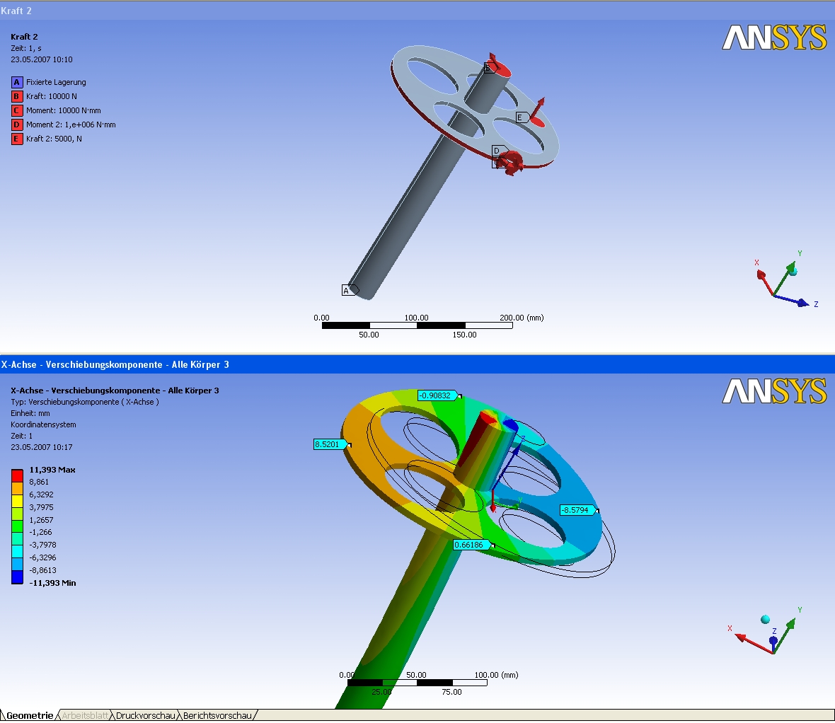

Guten Tag,
bietet ein anderes Femprogramm als Ansys vielleicht die Möglichkeit, das sich das lokale zyl. Koordinatensys. im Zentrum der Scheibe(testmodell) mitbewegt, umso die Auswertung auf das verschobene Koordinatensys zubeziehen.
In Ansys gibt es nur die Möglichkeit zwei Rechnungen durchzuführen  1 Bestimmung Verschiebungspunkt
2 lokales Koor. an Verschiebungspunkt zur Auswertung.
Sven Pottgüter

Im ABAQUS/Viewer kann man ein lokales Koordinatensystem z.B. an Bewegungen von Knoten des Modelles koppeln und es somit mitbewegen lassen.
Das bringt dir aber nichts wenn du Ansys-Ergebnisse hast. Oder willst du deswegen gleich ein komplett neues FE-Programm erwerben?

Geht doch in Ansys auch.
Im Postprozessor den aktuellen Loadstep laden, aus den Verschiebungen an speziellen Knoten den Mittelpunkt ausrechnen, Koordiantensystem dort definieren und Resultsystem setzen.
Das ganze als Makro speichern und fertig.
