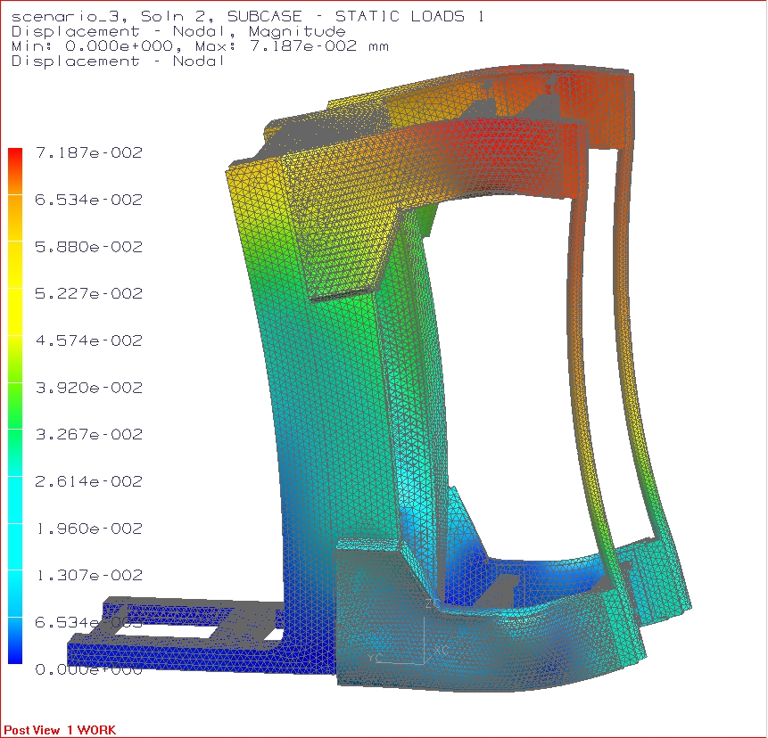

Hallo liebe FE-Gemeinde,
zur Zeit steht bei uns eine Neuanschaffung für eine weitere FE-Software an. Noch verwenden wir UG-Scenario for Structures mit dem Löser NX-Nastran. Es handelt sich hierbei um die Standardversion.
Zu berechnen sind bei uns in erster Linie Spannungen und Verformungen an Schweißbaugruppen. Weiterhin sollen gelegentlich Einpresskräfte berechnet werden. Hierbei werden häufig Lager in Gußwerkstücke eingepresst.
Als CAD-System wird UG NX3 mit der Teamcenteranbindung genutzt.
Kann mir jemand eine geeignete FE-Software empfehlen, in der die genannten Aufgaben effizient bearbeitet werden können?

Hallo FE-Gemeinde,
zunächst einmal schönen Dank für die schnelle Hilfe. Auf Ansys hatte ich den Blick auch schon geworfen. Der Lizenzpreis wäre sicherlich noch einmal interessant.
Da Mustaine geschrieben hat, dass für schwierige Einpressvorgänge ein expliziter Solver nötig sein kann. An welchen denkt Ihr denn da?
Weiterhin würde mich noch interessieren wie Ihr den zeitlichen Aufwand für die abgebildete FE-Berechnung einschätzen würdet.
Z.Z. brauchen wir bei Verwendung von Scenario for Structures, für das gezeigte Grundgestell ca. 6 Stunden Arbeitszeit für die Berechnung.
Hierbei werden Tetraeder10-Elemente verwendet, die mittels Automesher auf die vorher vereinigten Bauteile aufgebracht werden. Zuvor werden natürlich die Geometrien vereinfacht (entfernen von Bohrungen, kleine Radien, winzige Flächen, etc.).
Die Ergbenisse der Berechnungen (speziell Verformungen) stimmen auch bei Tetraeder10-Elementen recht gut mit den gemessenen Werten überein.

ABAQUS/Explicit wäre ein solcher expliziter Solver.
Dadurch dass Berechnungen für A/Explicit und A/Standard (implizit) fast identisch erstellt werden, braucht man sich nur ein Programm anschaffen und zu lernen um beide Möglichkeiten zu haben.
Aufgrund des Bildes kann ich nicht sagen wie lange das Vereinfachen der Geometrie dauert. Wenn das aber geschehen ist würde ich schätzen, dass ich für alle Definitionen und das Tet-Vernetzen insgesamt ca. 30 Minuten mit ABAQUS/CAE brauchen würde.
Es kommen ca. 15 Minuten dazu wenn es ein Hexaeder-Netz sein soll.
(Ich muss aber ganz klar sagen, dass ich mich sehr gut mit ABAQUS/CAE auskenne und es entsprechend schnell bedienen kann.)
