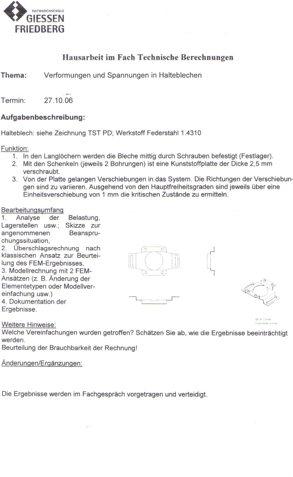

Ich habe für ein Halteblech, für welches ich mit ANSYS die kritischen Zustände zu ermitteln habe, eine Überschlagsrechnung nach klassischem Ansatz zur Beurteilung der Ergebnisse durchzuführen...
Habe leider keine Ahnung wie das funktionieren soll. Ich wäre daher für jede Hilfestellung jedweder Art dankbar.

Und Du glaubst im Ernst, Hasilein, wir seien dafür da, Deine Aufmerksamkeits- und Lerndefizite während der vorangegangenen Vorlesungen auszugleichen und Dir mal eben billig, billig die von Dir für Dein Studium zu erbringenden Leistungen abzunehmen?

Habe die theoretische Prüfung der Technischen Berechnung bereits bestanden, und denke nicht dass das an Aufmerksamkeits- oder Lerndefiziten liegt. Haben in der Theorie nur simple Balken und Fachwerke berechnet, und nun weiß ich nicht wie ich an dieser Aufgabenstellung ansetzen soll... Daher dachte ich vielleicht hier eine Hilfestellung zu erhalten.

Die Abmessungen Deines Blechs sind leider etwas undeutlich. )
Also gehe ich erst mal davon aus, dass in der Kunststoffplatte nix passiert -> Verschiebungen direkt auf die 4 Bohrungen vorgeben.
Einspannung einfach in der Mitte der 2 Langlochbohrungen.
Spannungen für die 3 Verschiebungslastfälle vergleichen.....

Original erstellt von Vac25:
Abhängig von der Belastungsrichtung sollst du ein Ersatzmodell aus starren Scheiben und elastischen Balken entwerfen. Auf dieses dann die Einheitsverschiebung aufbringen, und die Spannungen in den Balken berechnen. Diese kannst du dann mit den Spannungen aus deiner FE-Rechnung vergleichen.
