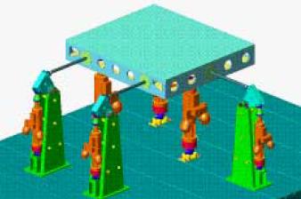

Ich berechne die Eigenfrequenzen einer Plattform mit 6 Freiheitgraden. Einen Mehrachsenschwingtisch (Bild). Er kann sich in allen 6 Freiheitsgraden bewegen, ist aber an 6 Punkten über Kugelgelenke mit Hydraulikzylindern verbunden, die eine Kraft und somit eine Bewegung und ene Frequenz einleiten. Da diese Plattform nun 6 DOF hat, kann ich ja keine Richtung sperren. Frei-Fliegend ohne Lagerung kann ich ihn aber auch nicht rechnen (unreal).
Hat vieleicht jemend einen Tip für mich?
Bin über jegliche Antworten erfreut.

Du könntest deine Hydrauliklager mit Federn abbilden.
Mehr Info's zu Federn findest in Kapitel 18.1. im Users Manual.

Habe gerade gesehen dass du im allgemeinen FEM-Bereich gepostet hast. Mein zweiter Satz gezog sich auf ABAQUS. Der erste gilt aber eigentlich allgemein.

wie Mustaine schon geschrieben hat, kannst Du Deine Anschlußsteifigkeiten  über Federn berücksichtigen oder wenn Du die Federsteifigkeiten nicht kennst einfach die Hydraulikzylinder und diese  Stützen auf denen sie montiert sind, grob mitmodellieren, die Kugelgelenke lassen sich bestimmt mit Hilfe von MPC-Konstruktionen richtig abbilden.
Etwas anderes ist es aber wenn Du auch die Schwingungsantwort auf die von den Hydraulikzylindern eingeleitete Anregung berechnet möchtest. Dann muß Du Deinem Tisch eine "base motion" zuweisen. Vom Prinzip her dasselbe wie bei einem Erdbeben.
Mit welchem Paket rechnest Du ? In Abaqus-Manual gibt es da einige Beispiele.
